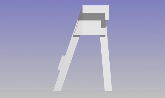

vielen Dank für die Anregung bzw. den Tip. Hier nochmal eine andere Ansicht, die den Winkel der Beine verdeutlicht.
Eigentlich sollen die rechten Beine genau mit der Fläche des vorderen Brettes abschließen. Das stimmt im Modell aber gerade nicht genau, da ich die Stärke des vorderen Brettes reduziert habe. Der Beinwinkel wird also noch etwas steiler.

Hallo Peter,
Wäre es nicht aber schlimmer, wenn die Sägebank zu hoch wäre, daß man mit dem einen Fuß nicht vernünftig stehen und mit dem anderen Knie das Wekstück fixieren kann?
Jim Tolpin empfiehlt, die Oberkante der Kniescheibe als Höhe zu verwenden. Das habe ich erstmal so geplant. Sollte es sich als zu hoch herausstellen, kann man die Beine ja noch kürzen.
Matthias
Beiträge: 5816
Re: Erstes Projekt
[In Antwort auf #135388]
Hallo Peter,
wer sein Bein nicht mehr auf 60cm bekommt, sollte vielleicht lieber zu den elektrischen Sägen wechseln. ;o)
Der Schreibtisch vor mir hat 75 cm und wäre mir auch hoch, aber die 60cm des Rollbocks fühlen sich gut an.
Wenn Du mit der Sägen in den Boden haust, kann das bös enden - für den Boden und den FS. Viel wichtiger:
Jede Säge hat ihren Hauptverwendungsbereich, in dem man am meisten schaft. mit einem langen FS würde
man immer im ungünstigen Bereich sägen. Aber natürlich kann man mit kürzeren Sägen sägen.
Nach zwangsweise erfolgtem Werkstattumbau kann ich jetzt die Kinderhobelbank als Sägebank benutzen. Die ist in etwa so hoch.
