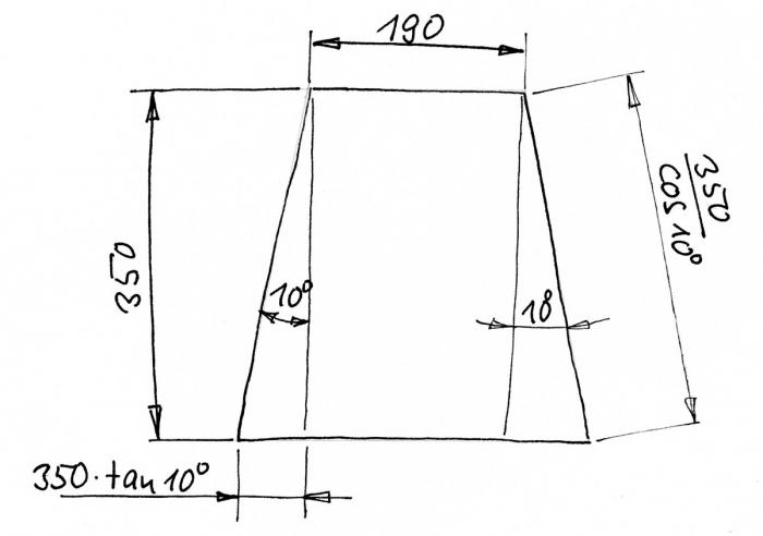

Meine Frage: Die zwei Beine vorne laufen doch schräg nach außen, gehalten werden sie von zwei Querleisten, die diese Schräge vorgeben, die Schräge an den Querleisten zu fertigen betrifft meine Frage, es geht ja nicht nur um den Winkel, der Abstand der beiden Leisten muss ja auch berücksichtigt werden, da stehe ich im Moment kräftig auf der Leitung,

Hallo Franz,

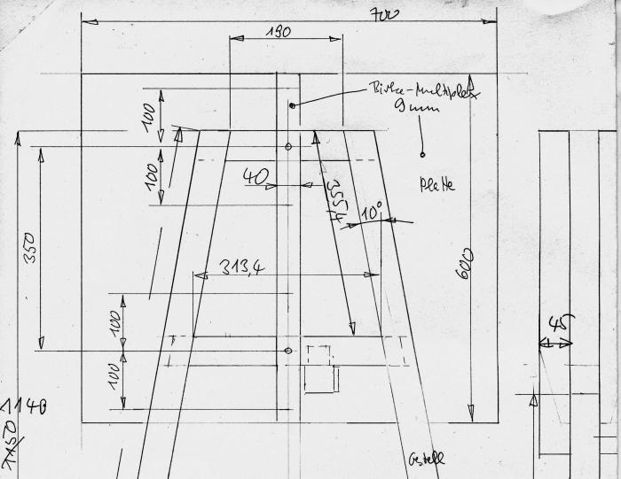

jetzt habe ich das verstanden. Die fehlenden Maße sind ausgerechnet mit Winkelfunktionen. Ausschnitt aus der Konstruktionszeichnung (Scannen ging nicht gut, weil dünne Bleistiftzeichnung):
Der Abstand der Beine (oben) soll 190 mm sein. Abstand der beiden waagerechten Streben (= Lochabstand) = 350mm.
Schrägstellung der Beine: 10°.
Dann ergibt sich:
Abstand am Bein: 350 / cos 10° = 355,4
Länge der unteren Strebe 190 + 2 x 350 x tan 10° = 313,4
Anreissen und fertigmachen- passt.

ich sehe gerade dass zweimal die gleiche Zeichnung gekommen ist, das sollte nicht so. Also nochmal:
Dann ergibt sich:

Knorke Friedrich,
Beitrag von Bernhard »
[In Antwort auf #134608]
rasant und gut umgesetzt. Besser als mit der Fräse.
