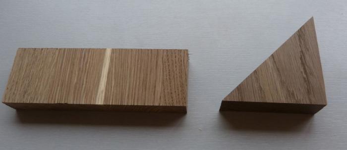

als Gerhard vorhin da war habe ich zwei Stücke Eiche in eine transparente, Luftdichte Box gepackt. Einmal euro- Eiche und einmal ami-Eiche. Nun, nach knapp einer Stunde sind beide Proben schon dunkel geworden. 25% Amoniak, ganz kleine, Luftdichte Kiste, da geht das sehr schnell.
Einen großen Unterschied der beiden Eiche Sorten konnte ich jetzt nicht im Farbton erkennen.
Wenn also unser Holzhändler (Gerhard und ich haben den gleichen Händler) uns nicht angeschwindelt hat und es sich bei der besäumten ware um Ami Eiche handelt, steht dem Räuchern der amerikanischen Eiche nichts im Wege.

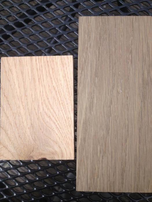

Bild vom ersten Ergebnis *MIT BILD*
Hier mal ein Vergleichsbild:
Re: Bild vom ersten Ergebnis
Hallo Gerhard,
das Ergebnis sieht schön aus, aber der Räuchereffekt ist nur sehr schwach ausgeprägt, europ. Eichenholz wird sehr viel dunkler.
Hier steht auch das es mit amerikanischen Eichenarten nicht richtig funktioniert:
http://lexikon.freenet.de/Räuchereiche
Gruß Dietrich
Heiko Rech
- Beiträge: 2715
ich habe leider meine Kamera mit den Bildern in der Werkstatt liegen lassen.und kann daher erst morgen die Bilder einstellen. Ich hatte ja ein Stück Euro- Eiche und eines Ami- Eiche geräuchert. Beide Proben waren gleich dunkel geworden. Die Ami- Eiche vielleicht sogar noch dunkler.
Aufgrund dieser eigenen Versuche, ziehe ich für mich daraus den Schluss, dass es nicht nur von der genauen Art der Eiche abhängt, sondern von vielen anderen Faktoren. Diese Faktoren kenne ich leider nicht genau und wage daher keine Vermutungen. Aber wenn ich mir meine Ergebnisse und das Foto von Gerhard ansehe, kann es nicht an der Holzart liegen. Denn vermutlich war das Holz von Gerhard und meines sogar vom gleichen Stapel. Vom gleichen Händler war es auf jeden Fall.
Heiko
