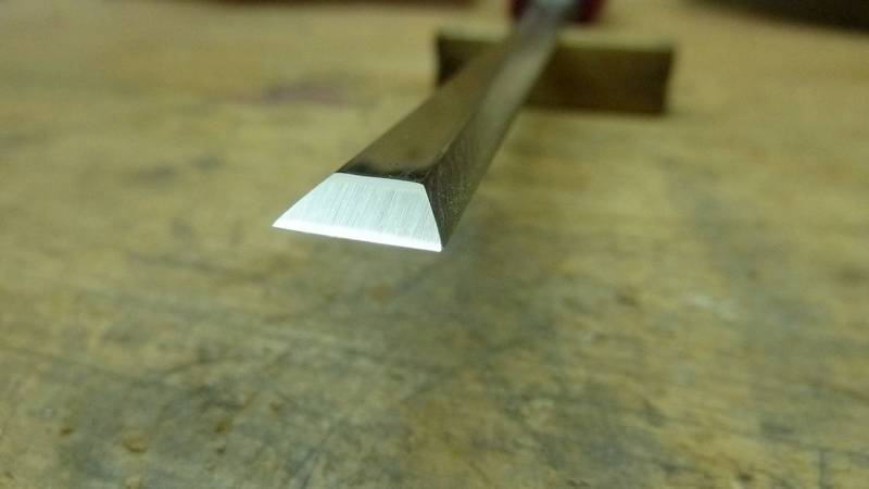

Hallo Philipp,
ich habe mir vor längerer Zeit ein Kirschen Eisen zurechtgeschliffen. Eines von einem Satz mit Plastik-Griffen, die ich nicht so gerne anfasse. Falls es misslungen wäre, hätte es nicht geschmerzt. Das Schleifen bis fast zum Spiegel hab ich auf der Tormek gemacht, den Rest gefeilt. Das Feilen des Beitels ist aber kein Spass, da er gehärtet ist. Mit etwas Mühe gelang es trotzdem ganz gut.
selbst geschliffen- 2004
[In Antwort auf #130208]
Ihr Lieben,
ich habe 2004 sowas gemacht und ins Forum gestellt. Auch die Idee mit den chinesischen HSS- Eisen habe ich damals ausprobiert:
http://www.woodworking.de/cgi-bin/forum/webbbs_config.pl/read/7968
Das Bild im alten Beitrag funktioniert aber nicht mehr, darum neu:
Die Eisen benutze ich sehr gern, sie sind handlich und beim Ausstechen von Zinken komfortabel.
Philipp

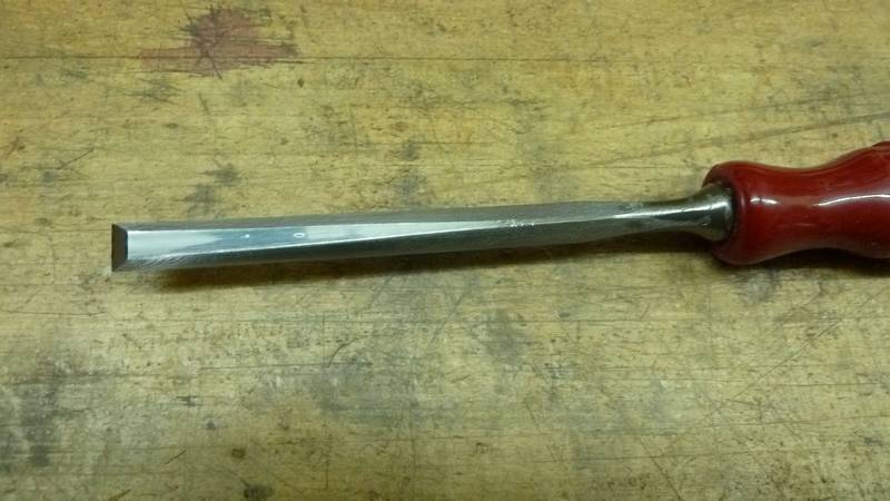

Beiträge: 891
Japaneisen selbst geschlifen
Beitrag von Philipp »
So, gestern hatte ich Zeit und habe mir zwei einfache Japan-Stecheisen, die ich einst zu Beginn meiner ernstzunehmeneden Holzkarriere bei Dick erworben hatte, zur Brust genommen (damals dachte auch ich, daß alles, was aus Japan kommt, ganz besonders gut sein muß. Schnell hatte ich aber für diese Beitel keine Verwendung mehr).
Zur Verfügung stand mir eine Bohrmaschine im Ständer mit zwei dieser Billig-Schleifsteine aus dem Baumarkt. An diesen schliff ich frei Hand eine ungefähre 45°-Fase an beide Seiten der Beitel, immer wieder kühlend und darauf achtend, daß keine Anlauffarben zu sehen waren. Den breiten Beitel (12 mm) schliff ich zuallererst konisch zur Angel hin auslaufend, damit er wenigstens eine Ähnlichkeit mit den "echten" Schwalbenschwanzgrundundeckenputzeisen bekam. Danach ebenfalls die Seiten mit einer 45°-Fase versehen.
Anschließend grober Handschliff auf Billig-Diamantplatte und hartem Korundstein.
Das abschließende Schärfen erfolgte klassisch auf meinen Wassersteinen.
Ergebnis: zwei in ihrer Einsetzbarkeit erhablich verbesserte Beitel. Die erzielte Oberflächengüte der Seiten könnte besser sein, ich habe mit meiner Zeit aber auch noch anderes vor.
Zeitaufwand für beide Beitel ca. 1,5 Stunden. Für mich hat sich das gelohnt.
Gruß, Philipp
