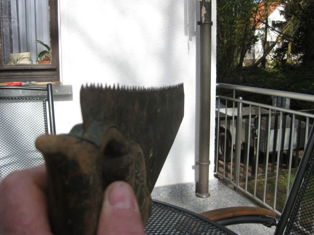

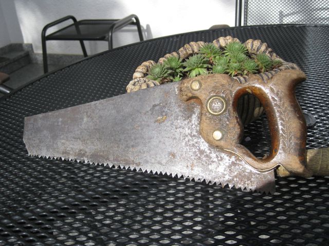

Re: Türzargensäge? Riesendübelsäge?
[In Antwort auf #129493]
guude,
die säge dienete zum bündigschneiden eines überstands. auf der planen seite stehen die kurzen zähne ungeschränkt bündig, die langen sind als Vorschneidräumer zum abfallstück hin geschränkt. so zerspanen die kuzen zähne nur wenig material, dafür sehr sauber und bündig zur vorgegeben fläche ohne diese zu beschädigen.
gut holz! justus.
guude,
gut holz! justus.
Hallo Justus,
Deine Erklärung passt nicht zu Joachims Beschreibung: Die kleinen Zähne sind zur Holzseite und die großen zur Planseite geschränkt.
Auch im Übrigen bezweifle ich, dass Zähne mit so einer Neigung de Zahnbrust (auf Stoß) geeignet sind, feine Schnitte zu machen. 6 Tpi, von denen dann nur 3 tpi wirken, machen einfach nicht "sehr saubere Schnitte".

- Beiträge: 341
[In Antwort auf #129526]
guude,
wie wäre es mit einer säge zum abschneiden der zapfen(holz)nägel z.b. im fachwerkbau?
klar Pedder, Du hast recht, für möbelbau ist die säge zu grob.
gut holz! justus.
guude,
gut holz! justus.
