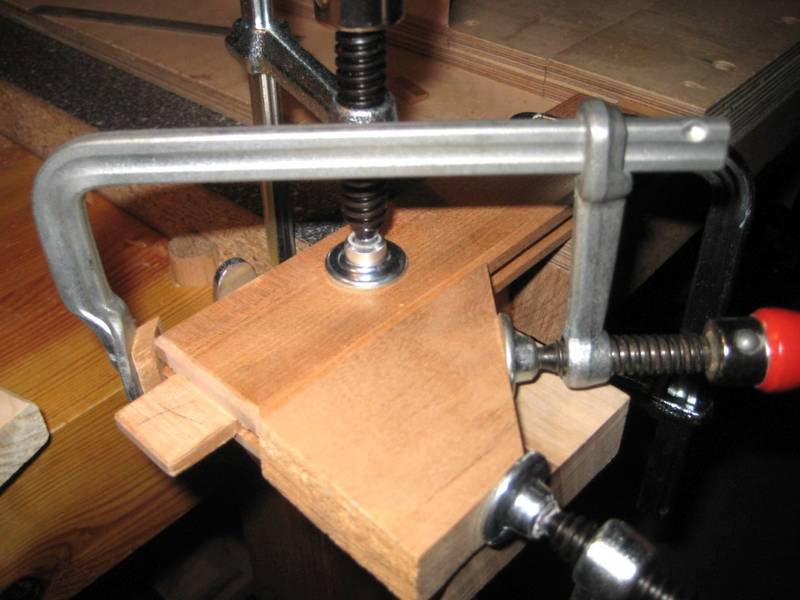

Bei Anfasen der Stirnseiten Traversen bin ich etwas übereifrig zu Werke gegangen und habe Fasen auch an den kurzen Zapfenschultern angebracht. Daraus wäre eine Kerbe zwischen den aufrechten Teilen und den Traversen hervorgegangen, die v.a. oben, also unterhalb des Deckels, ziemlich blöd ausgesehen hätte. Also mußten die winzigen Materialwegnahmen wieder ersetzt werden. Eine üble Friemelei!

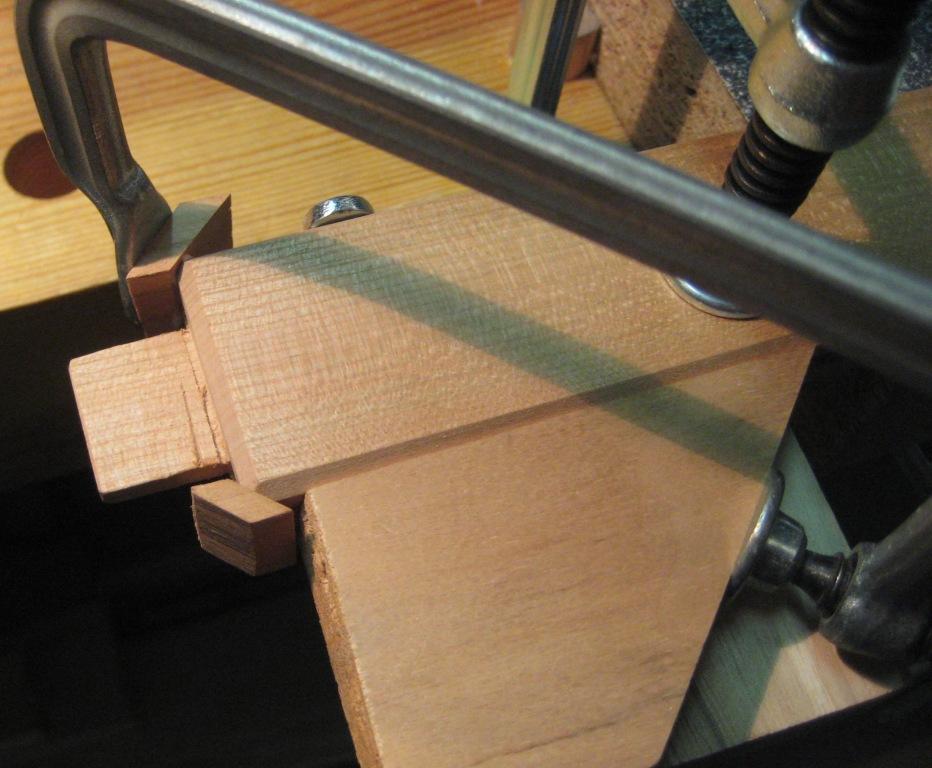

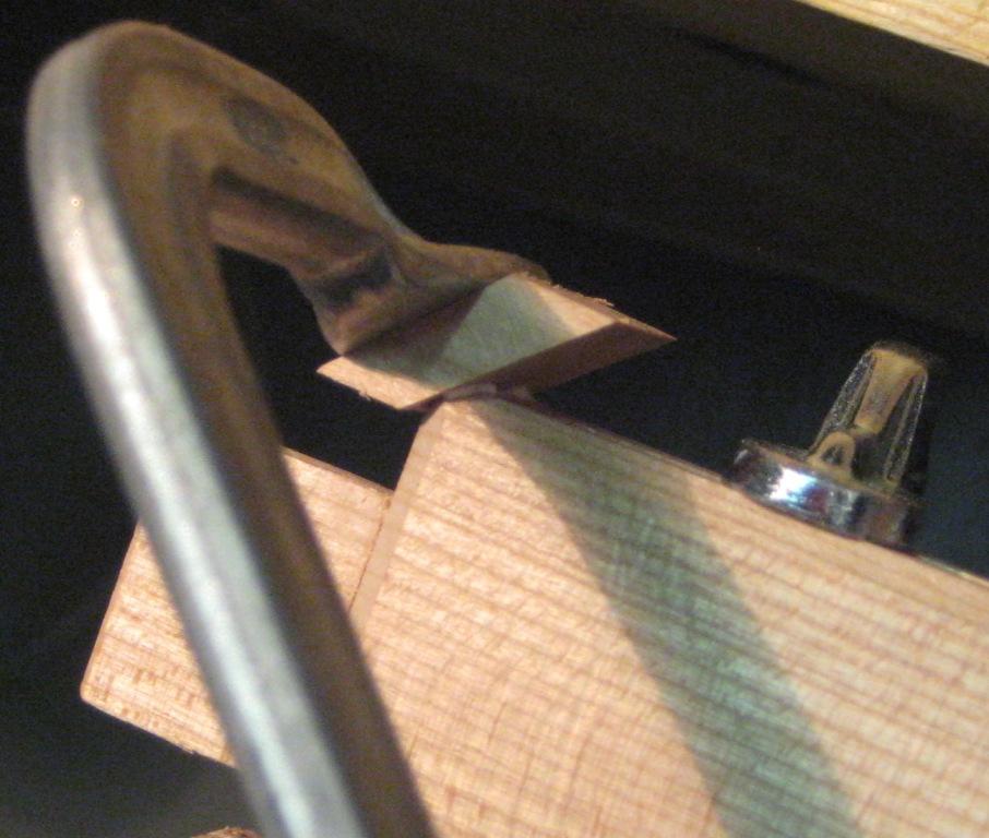

Zuerst habe ich Plättchen im 45°-Winkel zur Maserung aus Abfallstückchen hergestellt und an einer Seite glatt geschliffen. Diese habe ich dann unter Verwendung von drei Zwingen und einer 45°-„Anzwinghilfe“ an die Minifasen angeleimt. Später wurden die Überstände gaaaaanz vooorsichtig weggesägt und weggeschliffen. Beim ambitionierten Versuch, die Reste nach dem Sägen standesgerecht wegzuhobeln, löste sich sie Klebeverbindung wieder, und das ganze ging von vorne los…
