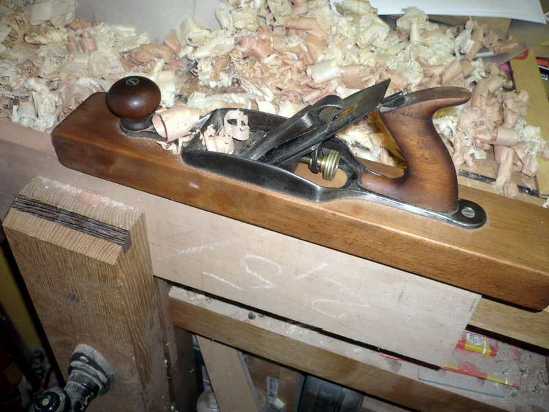

Beiträge: 147
Heavy Metal oder Heavy Wood ? *MIT BILD*
Beitrag von Marc Zimmer »
[In Antwort auf #128234]
Hallo Forum
Dies wäre vielleicht eine Alternative zwischen Holz- und Eisenhobeln.
Es handelt sich um einen Stanley Transitional # 28 Fore plane mit 18'' Länge und 2'' Messer.
Gebaut zwischen 1870 und 1943.
Sehr angenehm zum Hobeln, gleitet sehr gut.
Christopher Schwartz benutzt in als Fore Plane im Video Coarse-Medium-Fine.
Als Smoother finde ich Metall-Hobel präziser
Marc Z
