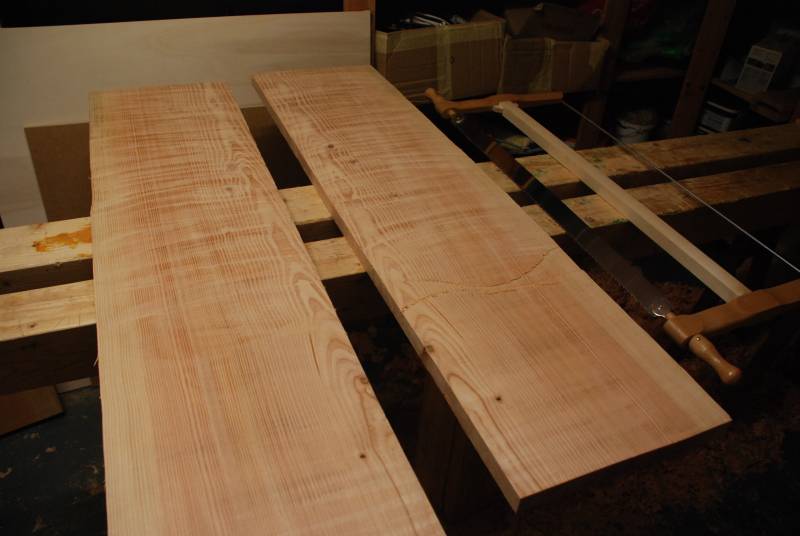

Liebe Forumsmitglieder,
seit dem ich mit der Gestellsäge arbeite, gibt es keine Ausrede mehr.
Das Brett ist aufgetrennt.
Auf dem unteren Rand des Bildes erkennt man die glatte Sägefläche, die mit der Temagori gesägt wurde. Aber schon bald war damit Schluß, weil die Säge einen Bogen gesägt hat und irgendwann nicht mehr zu führen war. Dies erkennt man auf dem Bild an der runden Einkerbung auf dem Brett.
Von der anderen Seite habe ich dann mit der Gestellsäge angefangen. Die Sägefläche ist wesentlich rauher aber brauchbar und eben.
Das Sägeblatt mußte ich während der Arbeit einmal nachschleifen. Jetzt ist es wieder fällig.
Es ist doch anstrengender als gedacht, aber man weiß danach, was man gemacht hat.
