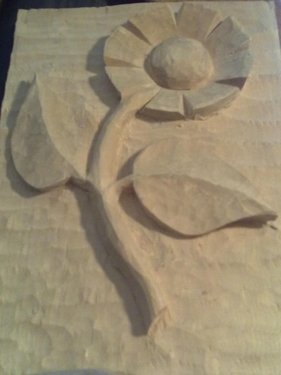

Ich habe die letzten zwei Tage einen Grundkurs schnitzen besucht. Hat viel Spaß gemacht. Für das Projekt - eine Blume als Reliefschnitzerei habe ich geschätzte 10 verschiedene Eisen verwendet. Zur Auswahl hatte man im Kurs genug und konnte so immer das passende einsetzen.
Der Kurs war wie geahnt genau das richtige um Werkzeug und Technik kennenzulernen. Hat viel Spaß gemacht. Und das ist am Ende rausgekommen:

Das sieht doch schon gut aus, Du hast auf einigen Bildern Pfeile aufgezeichnet, hat Dir das der Kursleiter aufgegeben oder waren es Deine Einfälle?
Diese Frage ist für mich eine der schwierigsten, immer von der Seite zu schneiden so dass es keine Einrisse gibt.

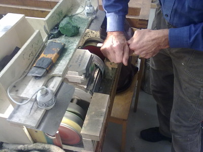

Diese Schärfvorrichtung nach Koch, sind das verschiedene Filzscheiben, mit deren Hilfe und einer speziellen Paste dem Eisen der letzte schliff gegeben wird, diese Art wird nicht von allen Anwendern als gut befunden, ich hab diese Scheiben auch, hab damit am Anfang meine Eisen mehr schlecht als recht getan, mittlerweile hab ich einiges dazugelernt.

Die Linien hat der Kursleiter angezeichnet. Ich selbst habe auch noch Probleme die Schnittrichtung richtig zu wählen.
Die Schärfvorrichtung funktionier so wie du beschrieben hast mit Filzscheiben und Polierpaste. Zusätzlich wurde an der Maschine noch eine Scheibe mit SChleifpapier (ganz links im Bild) angebracht um Hacker in der Spitze wegzuschleifen.
Ich fand das Schärfen an der Maschine recht angenehm und vor allem unkompliziert. Z.B. entsteht kein Grat den man danach entfernen müsste. Ich hab sogar überlegt ob ich mir nicht einen Satz dieser Filzscheiben zulege und an der Bohrmaschine (im noch zu kaufenden Bohrständer) verwende.
Was sind denn die Argumente der Kritiker dieser Technik?

Meine ersten Eindrücke beim Benutzen der Schärfvorrichtung waren ähnlich Deiner, dann kamen mir Bedenken, es hat mit der Geometrie des Beitels zu tun, ich nenne bewusst den Namen Beitel, bei diesem Werkzeug gibt es die Spiegelseite, gegenüber die Fase, beim schärfen soll man immer darauf achten, dass die Spiegelseite eine Gerade bildet, die eigentliche Schärfarbeit soll sich hauptsächlich an der Fase abspielen.
Bei dem Kochsystem besteht nun die Gefahr, dass an der Spiegelseite auch ein Abtrag erfolgt, die Schneide, grob ausgedrückt, eine Rundung erfährt, das Ergebnis mag für den Moment eine scharfe Schneide sein, schärft man aber eine Schneide mehrmals, so das an der Spiegelseite eine Rundung entsteht, dann hat man ein Problem.
Ich benutze immer noch die Scheiben, achte aber gezielt darauf, dass die Spiegelseite möglichst ohne Abtrag bleibt, auch achte ich darauf, da ich keinen großen Druck ausübe, denn dann befürchte ich, das die Fasern der Scheibe, erreichen sie das Ende der Fase, dem nachhlassenden Druck folgend, auch eine Rundung erzeugen.
Ich bin nun wahrlich nicht der Schärfspezialist, mir ist es bis heute nicht gelungen die ursprüngliche Schärfe der Eisen wieder herzustellen, das Thema Koch wurde, wenn ich mich recht erinnere, auch schon hier im Forum diskutiert.

die Blume ist sehr schön geworden.
Mit der Schnittrichtung haben leider die meisten unnötige Probleme.
Wenn du schnitzt, dann immer von der hohen Stelle zur niederigen. Auf ebenen Flächen merkt man die Richtung sofort am Schnitt, wenn das Span nicht sauber geschnitten wird, sofort stoppen und dann einfach von der anderen Seite gegenschneiden. Wenn man beim schneiden eine leichte Seitwärtsbewegung macht wird der Schnitt noch sauberer.
Beim Schärfen der Eisen scheiden sich die Geister. Mit welchem Gerät du deine Eisen schärfst ist eigentlich zweitrangig. Die Arbeitstechnik ist wichtiger.
Jede Maschine hat Ihre Eigenarten, da kann man nur üben.
Wichtig ist das die Fase gerade und nicht ballig ist. Der Schneidenwinkel ist zweitrangig, ein oder drei Grad mehr oder weniger machen weniger aus, als die meisten glauben. Ist das Eisen überschärft (zu kleiner Winkel), dann klappt die vorne die Schneide hoch oder bricht aus. Ist der Winkel zu gross, dann brauchst du zuviel Kraft. Ausserdem musst du dann das Heft sehr hoch über dem Werkstück halten, so das die Führhand nicht mehr auf dem Werkstück aufliegt.
