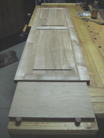

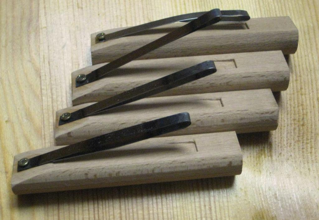

Hier stelle ich nachträglich mal meine kleinen (provisorischen?) Bankhaken vor, die ich zunächst einmal aus Buchenrundstäben gewerkelt habe, nicht ohne allerdings die Zielholzart Eibe zu vergessen ;-).
Die Feder ist aus 6 mm breiten und 0,4 mm dickem Lehrenband gefertigt. Um es bohren und ohne Bruch biegen zu können, habe ich es an den entsprechenden Stellen geglüht. Nach Anpunkten mit Stahlnagel ging das Bohren ganz gut.
Gebogen habe ich um einen 2 mm-Bohrer herum, um einen ungefähr einheitlichen Biegeradius zu erhalten.

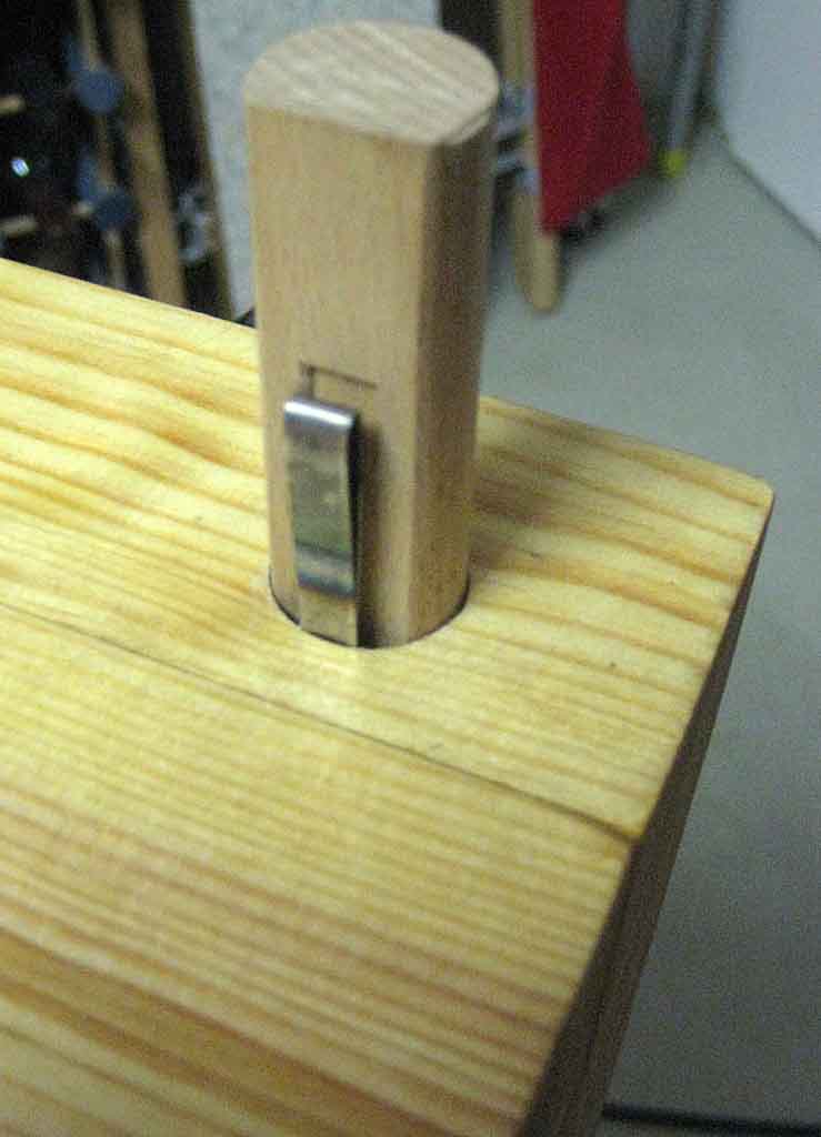

Hier in der Hinterzange. Trotz der Unschärfe ist die kleine Aussparung zur Federaufnahme gut zu erkennen.
Und hier in Aktion beim Einspannen einer werdenden Schranktür. Das Sperrholz dient als Abstandshalter.
Interessant ist für mich:
1. dass entweder meine Löcher kleiner oder der Buchenrundstab größer als 20 mm im Durchmesser waren.
2. dass die Haken in manchen Löchern auch ohne Feder klemmen und in anderen leicht gleiten. Präzisionsbohrungen in Holz sind anscheinend so eine Sache für sich.
Demnächst werde ich noch längere Bankhaken für die Zangen bauen, damit sie nicht in diese vollständig eintauchen und umständlich von unten wieder mit einem Rundstab, Stemmeisen etc. heraus geschoben werden müssen.
