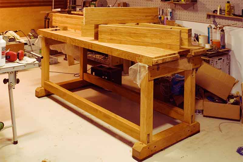

Einzelteile für das Blatt liegen hier fertig auf dem Untergestell

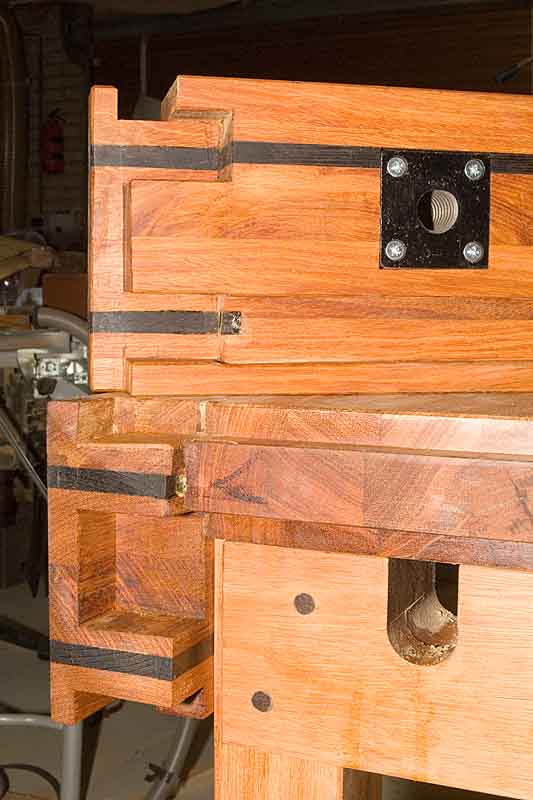

Die Eckverbindungen der Endkappen mit der Vorderschürtze/Bankhakenleist sind mit versteckten rechten Zinken gemacht. Hier die teile für die rechte Endkappe.

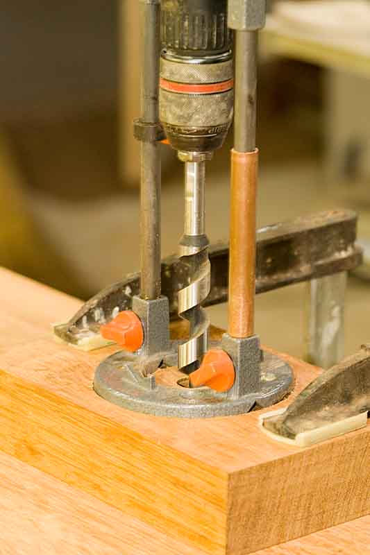

Für das Bohren der Bankhakenlöchern wurde ein Hilfstück aus vorhandenem Material eingesetzt.

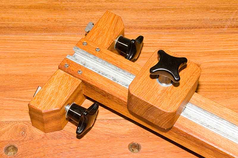

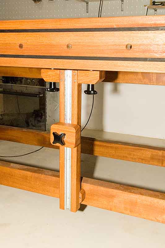

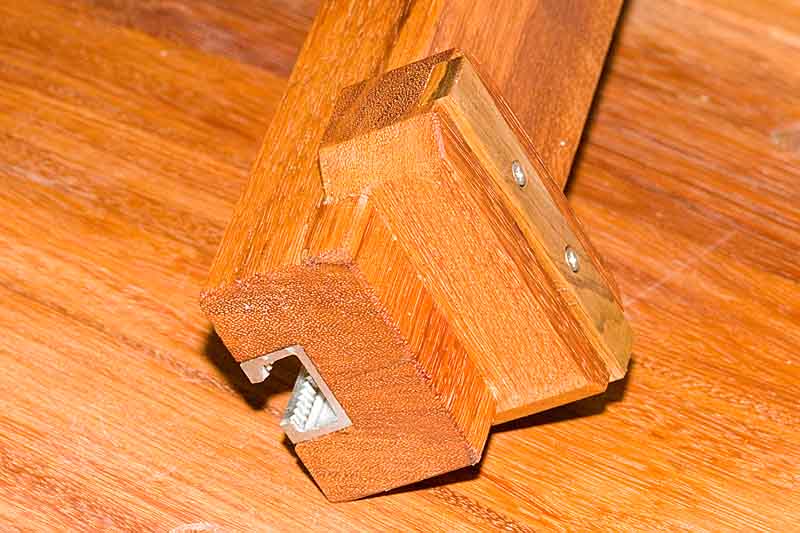

Der Bankknecht läuft in eine 29/20 mm Halfenschiene unterhalb der Bankhakenleist. Die Nutsteine und Kreuzgriffblolzen sind von Kipp.
Ein Detail des Bankknechtes mit Bolzen und Halfenschiene.
Der Gleitschuh unten ist aus Pockholz und läuft gegen die untere Langsschwinge. Zwei M4 Schraubchen (an der andere Seite) erlauben ein kleines Nachstellen.

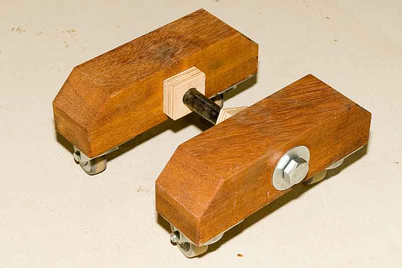

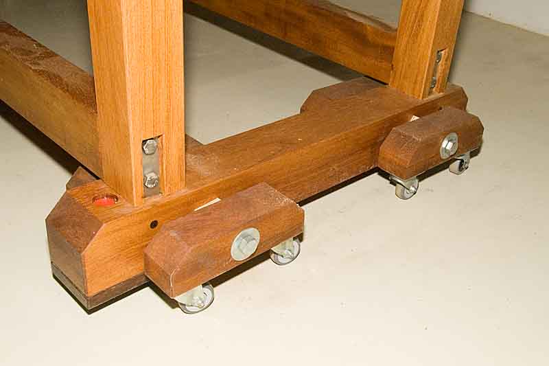

Hier steht die Bank auf den Rollböcken zum transportieren zur Stelle.
Einer der Rollböcken.

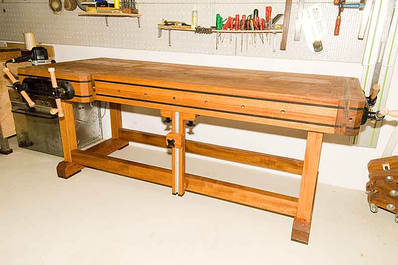

Hier steht die Bank gebrauchsfertig auf ihre entgültige Stelle.

ein Prachtstück ist das geworden! Meine Gratulation. Leider zeigst du kein Foto der Bankplatte von oben und mit herausgenommenem Einlegebrett :-)
Sehr schön sind die dunklen Applikationen. Auch die Idee mit den Kurbelgriffen auf den Zangenschlüsseln finde ich praktisch.
An der Bank wirst du viel Freude haben, da bin ich ganz sicher.
