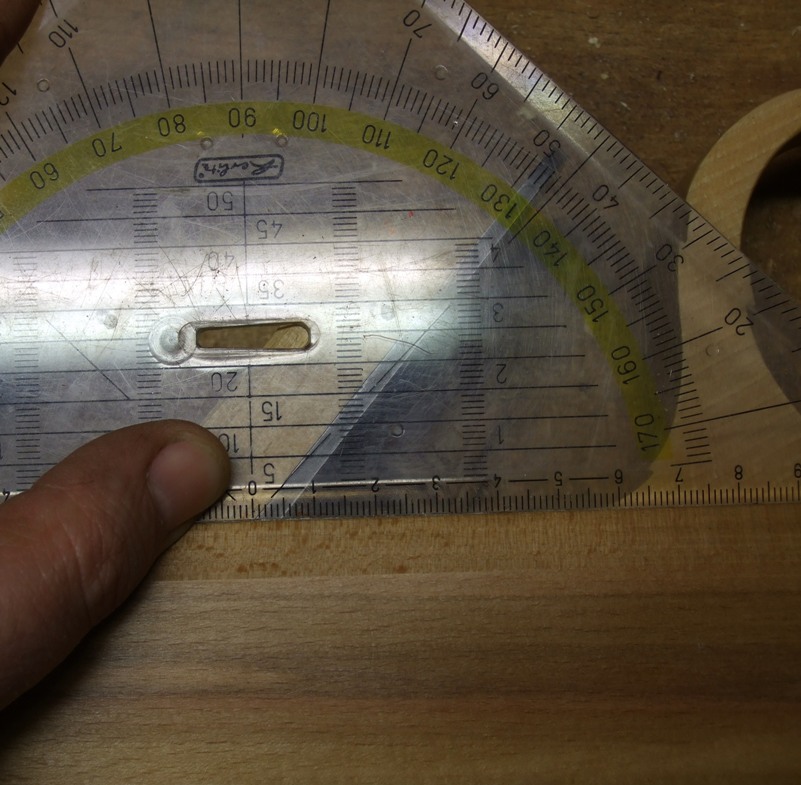

Hallo Klaus,
Schau dir dieses erste Bild an. Das Schulgeodreieck liegt mit dem Nullpunkt auf Höhe des Spiegels und bildet 49° Schnittwinkel (es gibt keine Rückenfase).

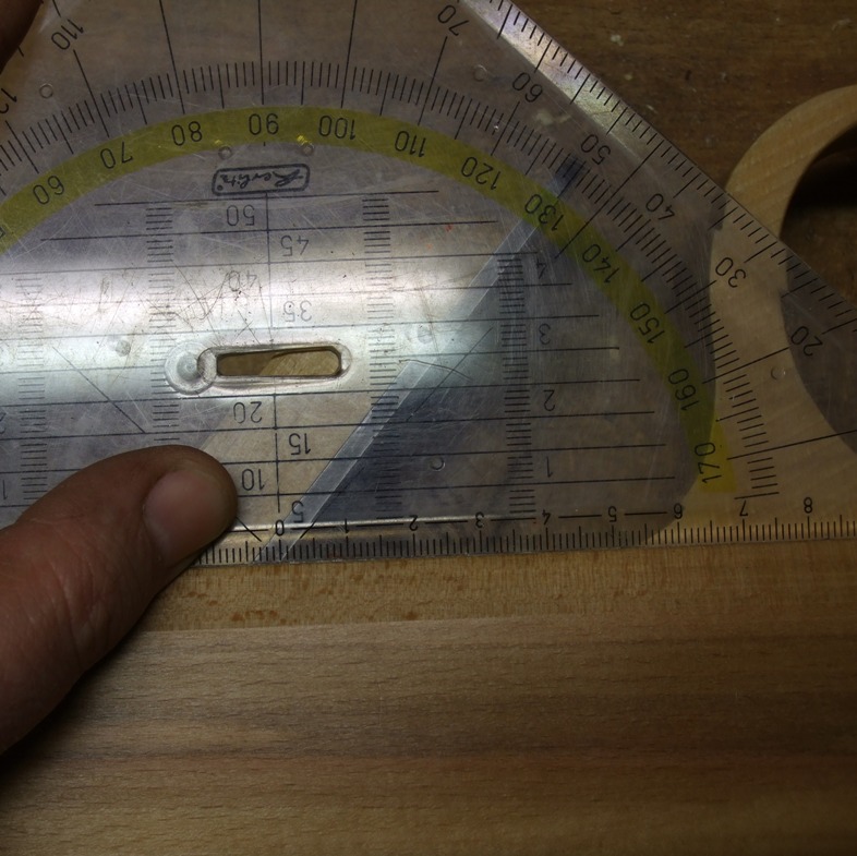

Teil 2 *MIT BILD*
Dann schau dir dieses Bild an; das Geodreieck liegt mit dem Nullpunkt auf Höhe der Rückseite des Eisens und "verlängert" dadurch das Bett, welches bei 50° liegt.
Gruß ;-)
Marc
- Beiträge: 1457
Nein, vergrössert sich doch :-)
Hallo Marc,
ich bin nicht ganz einverstanden. Das Bett des Kanna, in dem das Eisen mit der Fasenseite liegt, hat bezogen auf die Sohle den Winkel von 40°. Da das Eisen keilförmig ist, ist der Winkel der Spiegelseite zur Sohle etwas grösser, als 40°. Für den Schneidenwinkel ist aber die Spiegelseite ausschlaggebend. Diese ist daher auch ohne Rückenfase steiler, als die Fasenseite. Einverstanden?
- Beiträge: 1247
Das ist klar :-)
Klaus,
Beim Kanna ist das klar, ich schrieb aber von Clark & Williams und von dem stammen auch die Fotos. Westliche Holzhobel haben/hatten auch keilförmige Eisen, nur sind sie unten an der Fase dicker als oben. Das ist umgekehrt bei den japanischen Hobeln.
Beim C&W verringert sich also der Schnittwinkel durch das keilförmige Eisen, beim Kanna vergrößert er sich.
Insofern ist die Welt wieder in Ordnung :-)
Gruß ;-)
Marc
