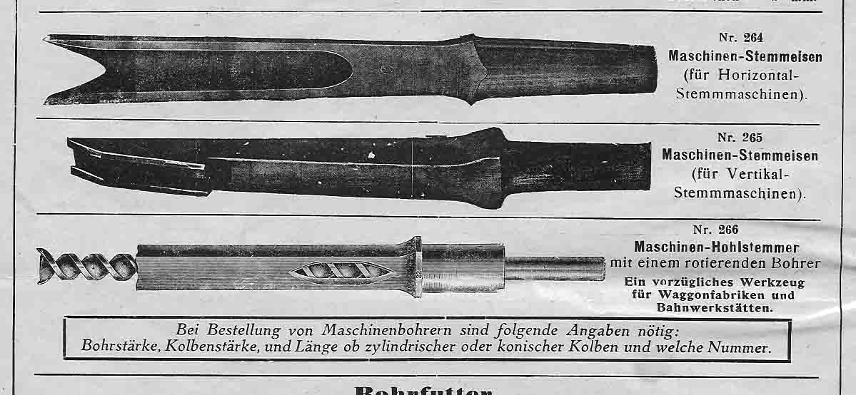

Hallo Jörg,
wie meine Vorredner schon geschrieben haben, sind das Hohlmeißelbohrer und definitiv Maschinenwerkzeuge.
Soweit ich weiß, sind sie samt zugehöriger Maschine mehr in anglo-amerikanischen Ländern verbreitet, während man hierzulande maschinelle Zapfenlöcher üblicherweise mit Langlochbohr-, Schwingmeißel-, oder Kettenstemmaschinen herstellt.
Mitte der 1990er Jahre hatte der österreichische Maschinenhersteller Felder mal eine spezielle Maschine für Hohlmeißelwerkzeug im Programm, hat diese aber recht bald wieder aus dem Angebot genommen. Meine, dieser Hersteller hatte auch einen Umrüstsatz (?) für die Verwendung von Hohlmeiselwerkzeug in einer Standard-LL-Bohrmaschine im Programm.
Der Link von Marc zu dem englischen Forum ist sehr interessant. Im "Schreinerbuch-Die Bauschreinerei" ist eine ähnliche "Maschine" abgebildet :
http://books.google.de/books?id=GT3m18d_P0QC&pg=PA17&dq=die+bauschreinerei&lr=&sig=ACfU3U0vfcaLmDZPn2e7FFRRsKZOBYDh0Q#PPA31,M1
Allerdings ist mir nicht ganz klar, wie die Entfernung der anfallenden Späne und somit eine vernünftige Benutzung des Werkzeugs klappen soll. Weiß da jemand evtl. was dazu ?
Anbei noch ein Auschnitt aus einem alten Katalog mit Stemmwerkzeuge.
Gruß, Andreas

Hallo, bes. Andreas,
"Allerdings ist mir nicht ganz klar, wie die Entfernung der anfallenden Späne und somit eine vernünftige Benutzung des Werkzeugs klappen soll. Weiß da jemand evtl. was dazu ?"
Zum Entfernen der Späne: ich kann mir gut vorstellen, dass an vier Flächen wie mit einem Hobel Späne abgehoben werden, sich nach innen biegen, dort vom Gewinde des Bohrers erfasst werden und nach außen/hinten transportiert werden.
Aber das ist nur eine Theorie ...
