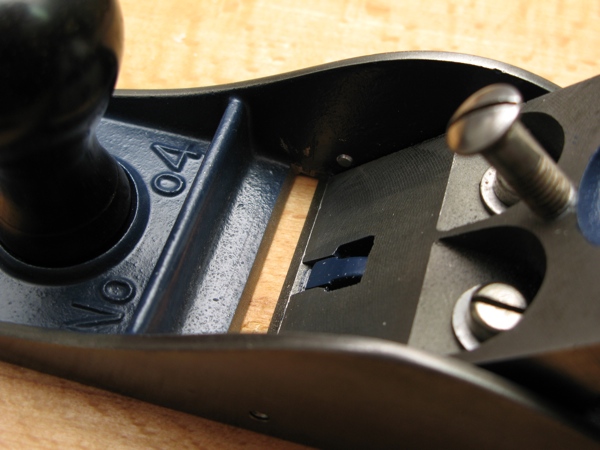

Hallo Dirk,
schau doch einmal nach, wie die dem Eisen / Spanbrecher gegenüberliegende Kante der Sohle geformt ist? In den üblichen Beiträgen zum "Tuning" von Stanleys etc. wird oft empfohlen, diese Kante etwas anzuschrägen, so dass die Späne besser abfließen können und Stopfen vermieden wird, auch wenn der Spanbrecher fein eingestellt ist.
Bei meinem Record #4 (siehe Bild unten) habe ich das getan und kann auch mit fein eingestelltem Spanbrecher und Maulweiten unter 0,5mm gut hobeln. Es sei hier angemerkt, dass ich nicht den LN Spanbrecher habe, insofern kann ich zu diesem direkt nichts sagen.
Du musst ja jetzt nicht gleich an Deinem Lie Nielsen herumfeilen, aber evtl. hilft das ja das Problem zu lokalisieren.
Gruß Alex

Hallo Alexander,
der LN hat die Fase schon werkseiteig.
Danke für den Tip.
Gruß, Dirk

Ich war vorhin mal messen: die Maulöffnung bei meinem Record ist gut 0,2mm (0,2er Fühlerlehre passt gerade so durch, die 0,25er passt nicht). Der Spanbrecher sitzt knapp 0,5mm von der Schneide entfernt und hat eine kleine Stufe, ist also nicht "scharf" angeschliffen. Funktioniert bestens.
Gruß Alex
