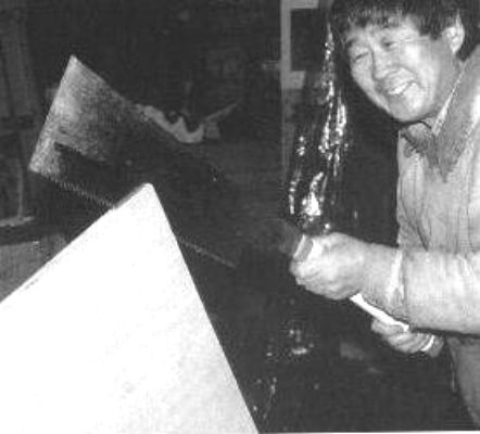

Toshio Odate mit Mini-Kataba, mit Bild
Beitrag von Bernhard Loos »
Hallo allerseits,
auf dem Bild sieht man Toshio Odate beim Auftrennen einer Füllung für eine Shoji-Schiebetür:
Gruß, Bernhard
