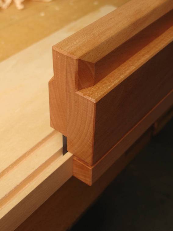

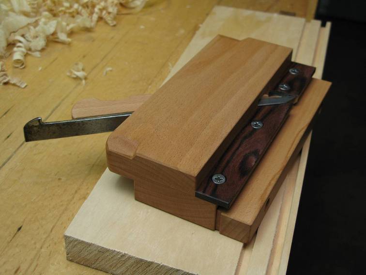

So, ich habe jetzt auch den Anschlag fertig gebaut. Um ihn optisch vom Hobelkörper zu trennen, hat er eine kleine Schattennut bekommen. Was denkt Ihr?
Der verbleibende Streifen Holz ist jetzt etwa 6mm breit, die maximale Nuttiefe ist 8mm. Das 1/4 inch Eisen ist tatsächlich gut 7mm breit, mal sehen ob ich es noch etwas schmaler mache ...
Gruß aus Hamburg,
Alex
Gruß aus Hamburg,
Alex
Mareike sagt:
"Sieht schick aus!" Dem schließe ich mich an :o)
Der verbleibende Steg scheint mir stark genug und obwohl die Untertüzung durch den Anschlag am Beginn etwas schwach sein könnte, sieht das Ergebnis nicht wackelig aus. Was kommt als nächstes? ;o)

Alex, Deinen Nuthobel...
...finde ich wirklich großartig! Ich mag seine Form und die vielen liebevollen Details. Die feinen Fasen und abgeschrägten Ecken, aber auch die schöne Form des Keils, sind ein Augenschmaus.
Umso mehr freut es mich für Dich, wenn er auch noch gut funktioniert!
Ich frage mich, ob ich wohl auch in der Lage bin, mir so ein schönes Werkzeug selbst herzustellen.
Einen Nuthobel besitze ich nähmlich noch nicht, hätte ihn aber schon oft gebrauchen können.
Deinen Beitrag habe ich mir jedenfalls ausgedruckt und ich danke Dir herzlich für die kleine Dokumentation!
Ich hoffe, es kommen noch viele Beiträge über selbstgebaute Werkzeuge in diesem Forum.
Auch die vielen selbstgebauten Spannsägen, Sägegriffe und Anreisswerkzeuge, welche hier schon gezeigt wurden, haben mich total begeistert!
Viele Grüsse, Thomas
Re: Anschlag *mit Bildern*
[In Antwort auf #119756]
ein traumhaft schöner Hobel. Da macht Lust sich auch mal so was (in der Richtung der Funktion natürlich - nicht in deiner super Qualität) günstig zu ersteigern --- zum Bauen fehlt mir da noch die Geduld.
Mal was anderes: Mit was für einem Kamerasystem hast du den die gestochen scharfen Nahaufnahmen hergestellt, arbeitest du beim Fotografieren mit Zusatzlicht?
Du hast in deinen Probebrett zwei Nuten --- mit deinem machst du aber nur die Unterste, festeingestellte, für das "Sperrholz" der Schublade (ich weiß, man kann auch echtes Holz mit Feder raushobeln --- sag ich jetzt nur mal so) --- wie entstand die Obere?
Viel Spaß noch beim Entwerfen und Bauen von schönem Werkzeug und natürlich auch Möbeln.
Grüße aus der Kurpfalz, Helle
- Beiträge: 257
- Registriert: Di 23. Feb 2016, 17:41
Hallo Helmut,
bitte entschuldige die verspätete Antwort, irgendwie habe ich Deinen Beitrag wohl bislang übersehen.
Zu den Fotos: ich fotografiere mit einem externen Blitzgerät, welches ich gegen die Decke des Raumes richte. Dadurch wird das Objekt nicht direkt angeblitzt (was oft unschön aussieht), sondern durch ein diffus gestreutes Licht ausgeleuchtet.
Die weiter von der Kante entfernte Nut ist beim Probehobeln mit dem provisorischen Anschlag entstanden - kannst Du im Anfangsbeitrag gut sehen.
Gruß aus Hamburg,
Alex
