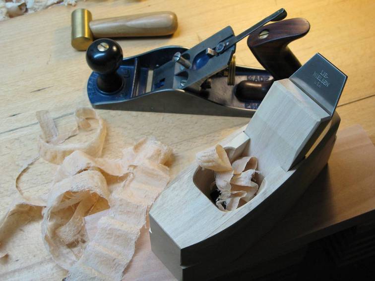

So ... Erkenntnisse :-) *MIT BILD*
[In Antwort auf #119774]
Hallo Leute,
ein kleines Update zu meinem oben beschriebenen "Hobelproblem":
Das Eisen liegt sowohl im unteren Teil als auch oben gut auf. Die Rückseite des Eisens ist allerdings "ab Werk" hohl geschliffen - nur wenig, aber so dass der mittlere Teil nicht aufliegt. Eventuell ist das Teil des Problems. Dazu kommt, dass - ebenfalls "ab Werk" - eine recht lange Hilfsfase angeschliffen ist (ca. 20°), wohl um das Schärfen zu erleichtern. Dadurch vergrößert sich natürlich der Abstand von der Schneide zur Auflage im Bett.
Wie auch immer, ich habe den Hobel mit dem 3,2mm starken Lie Nielsen Eisen aus meinem Record #4 ausgestattet und ein wenig Buche gehobelt - das Rattern ist weg.
Das ist zugleich gut und schlecht: gut, weil der Hobel grundsätzlich wohl in Ordnung ist. Schlecht, weil ich mich jetzt schon darauf freue, ein Stück altes Eisen so lange auf einem abrasiven Medium herumzurubbeln, bis die Rückseite plan ist und die Fase 30° hat ;-O
Oder ich kauf mir noch ein LN Eisen - der Dollar steht günstig :-)) mal sehen.
Gruß Alex
Hallo Leute,
Gruß Alex
- Beiträge: 257
- Registriert: Di 23. Feb 2016, 17:41
Re: So ... Erkenntnisse :-)
So, noch ein kurzes Update:
Ich habe heute das alte laminierte Eisen hergerichtet. Zum einen habe ich die Rückseite (also die, die auf dem Bett aufliegt) geschliffen. Bernhard hatte recht mit seiner Vermutung, die Auflage war nicht gut genug. Beim Auflegen des Eisens auf eine plane Holzfläche erschien mir bisher der Kontakt als ausreichend. Das Schleifen auf der Diamantschleifplatte heute Abend zeigte mir jedoch, dass die tatsächliche Kontaktfläche recht klein war. Wie auch immer, jetzt ist die Auflage deutlich besser. Es gibt noch immer im oberen Bettbereich kleine Stellen, die nicht vollständig aufliegen. Da jedoch keine Probleme mehr auftreten, habe ich dann einfach aufgehört. Da merkt man eben, dass das Eisen vor langer Zeit von Hand geschmiedet wurde. Die Bearbeitung ging im übrigen gut, da die Rückseite bei laminierten Eisen ja sehr weich ist.
Die zweite und wohl ebenso wichtige Modifikation betraf das Zurückschleifen der werksseitigen, langen Hilfsfase. Ich denke diesen Punkt habe ich im Vorfeld unterschätzt. Ich habe das Eisen um etwa 6-7mm (!) zurückschleifen müssen um eine 30° Fase zu erhalten. Dadurch liegt die Auflage nun natürlich viel näher an der Schneide.
Am Ende habe ich noch einmal auf dem Buchenstück probegehobelt - toll. Kein Rattern mehr, schöne Späne.
Eine weitere Erkenntnis des heutigen Abends: so eine extra-extra grobe Diamantschleifplatte ist großartig, die war wirklich eine große Hilfe.
Damit ist der Hobel dann wohl endgültig fertig.
Gruß aus Hamburg,
Alex
