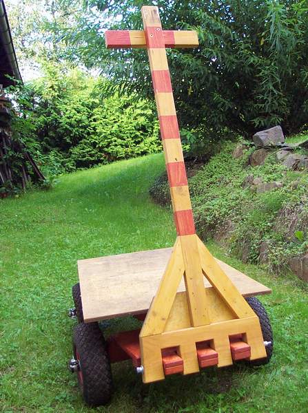

Da ich den Bollerwagen auch nahezu komplett mit Handwerkszeugen hergestellt habe, kann ich es wohl wagen, noch etwas dazu zu posten.
Der Wagen von vorne. Es ist erstmal nur eine Platform auf Rädern, es schien mir so die flexibelste Lösung zu sein. Nach Bedarf könnte man eine Kiste, ein Gatter etc. (zwei Gabeln für Stammholztransport ;-))) aufsetzen.

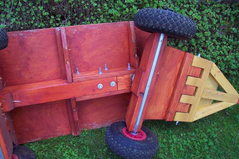

Unter den beiden Laschen sind die beiden Teile des Holmes durch ein sog. Gerberblatt verbunden. D.h. rein theoretisch könnte man ein Kantholz beliebiger Länge ebenfalls mit Gerberblatt versehen und einsetzen und den Wagen dadurch verlängern - damals hatte ich noch große Pläne.

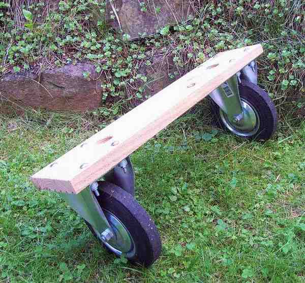

Ach ja und der Nachläufer. Es ist mir irgendwie peinlich, so ein Schrottteil hier zu zeigen, aber ... nunja, es dient ja der Veranschaulichung.
Das Holz wird einfach mit Spanngurten darauf befestigt und die andere Seite kommt ans Fahrrad. Manchmal muß man mit zusätzlichen Latten und ein paar Nägeln arbeiten, damit sich das Teil nicht seitlich wegdreht.
