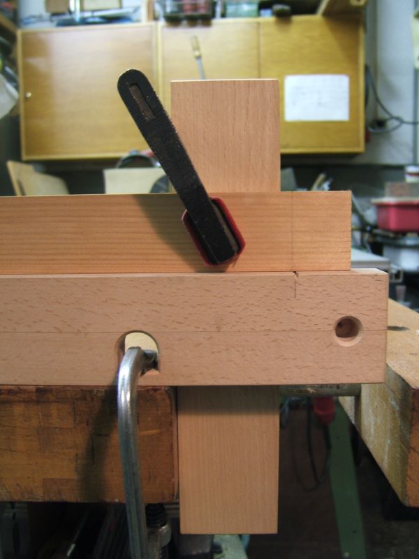

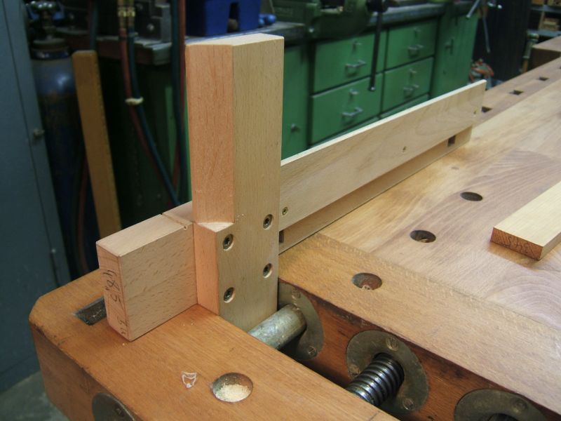

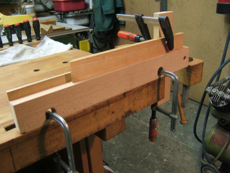

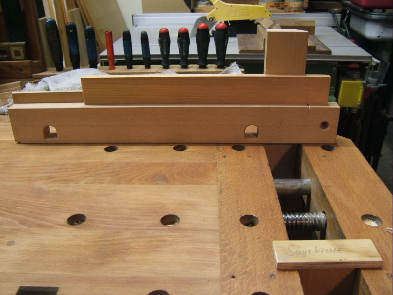

Bernhard Loos
Sägehilfe - Sägekreuz, mit Bildern
Beitrag von Bernhard Loos »
[In Antwort auf #117002]
Hallo allerseits,
auch ich gehöre zu denjenigen, die beim Sägen an der Hobelbank nie glücklich waren; deshalb habe dazu meist meinen Leinen-Gußschraubstock benützt. Der hat glatte Backen und ist im Prinzip hervorragend geeignet, wenn ich dabei nur nicht meine Hobelbank im Kreuz hätte und kaum Platz habe eine Gestellsäge der ganzen Länge nach zu benutzen.
So kam mir das von Friedrich Kollenrott vorgestellte Sägekreuz sehr zu pass, dass ich Euch nun in meiner Version vorstellen möchte. Die Bilder sind selbsterklärend. Das Sägekreuz kann an jedem Tisch mit Zwingen befestigt werden.
Dieses Sägekreuz sollte auch hervorragend für zarte Kinderhände geeignet sein, weil sich das Schnittgut sehr schön mit einer Zwinge fixieren lässt.
Gruß, Bernhard

Dein Kreuz gefällt mir gut, sehr schön gearbeitet. Gut auch, dass Dein aufrechtes Brett Platz für eine Rückensäge lässt. Aber statt der Schraubzwinge würde ich eine Klemsia empfehlen, sonst müsstest Du 'ne Zulage verwenden.
Bernhard Loos
Re: Was ist denn das
auf den Griff meines Jack habe ich ein Messingblech geschraubt - so hab ich ihn in manchen Situationen besser im Griff, vor allem wenn ich ihn aus dem Kasten meiner Hobelbank hochnehme. Die Zwinge die ich verwendet habe, hat Kunststoffbeläge, also keine Gefahr; kommt ja auch immer auf das Werkstück drauf an. Wenn die Oberfläche eh noch nicht fertig ist, kann man auf Zulagen oder Zwingen mit Schutz verzichten - die muß man ja auch nicht anknallen bis zum geht nicht mehr.
