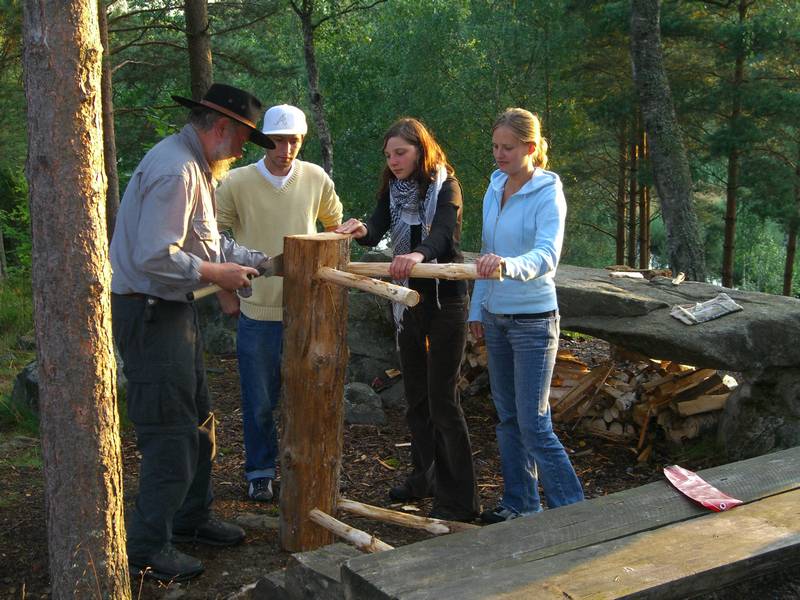

Hi Achim,
soll eine bank zum sitzen oder zum anschauen sein?
die aus der kurswerkstatt halte ich fuer ein anschauungsobjekt... 2 dicke drauf, 2 bier rein und einer bewegt sich... das wars.
besorge dir eine vernuenftige planke von 6 - 8 cm dicke, oder einen halbstamm bohre 4 locecher vom 50mm und zapfe rundholzfuesse ein, die oben verkeilt werden.
da gehen dann auch 3 dicke mit je 5 bier drauf.
wenn du es nicht so rustikal magst, kannst du ja jede menge feintuning anbringen.
