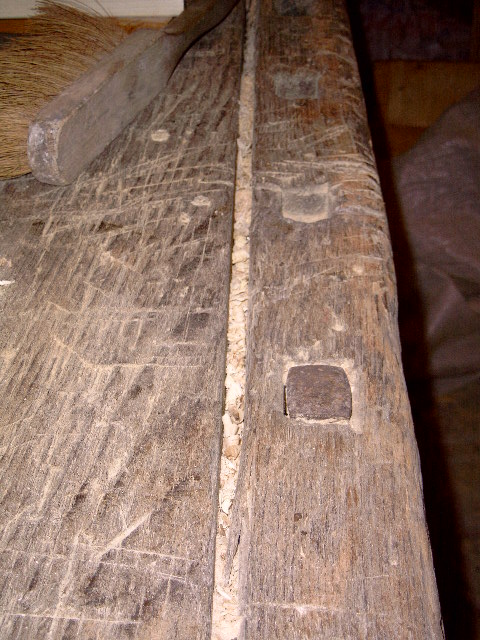

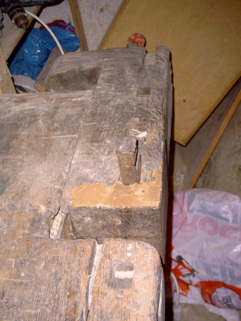

Hallo ins Forum!
Ich hefte mich mit meinem Anliegen hier an diesen Gesprächsfaden.
Ich habe vor Jahren aus der Scheune meines ehemaligen Lehrbetriebs ein alte Hobelbank gezogen und heim gebracht. Sie ist mit ihrer Platte von 65cm mal 215cm etwas groß für meine Werkstatt, aber das stört nur bedingt.
Diese Hobelbank hat leider eine stark mitgenommene Platte (ich vermute aus EICHE) und ich brauche euren Rat, wie ich mir da helfen kann.
http://hw.roesch.de/Bilder/B1795.jpg
Die Platte ist aus ihren Bauernhofzeiten ölig, intensiv verkratzt/ eingesägt und vielseitig uneben, die Vorderkante stark abgerundet.
Das Abrichten mit dem Hobel verbietet sich, weil nicht wenige (Kinder-?) Hände ihre Hammer- und Nagelphase an diesem schönen Stück ausgelebt haben.
Der Spalt zwischen Platte und Bankhakenleiste könnte wohl durch eine Leiste geschlossen werden, doch würde eine Leimung auf der öligen Unterlage halten?
Desweiteren löst sich auf der Hinterzange die Plattenauflage und an der Zwingenfläche ist eine ca 3mm dicke Metallplatte eingesetzt. Vor dem Bankhaken war ein tiefes Loch, daß ich mit Holzkittpaste - nun ja - zugestopft habe.
http://hw.roesch.de/Bilder/B1794.jpg
Nun möchte ich gerne diese Bank zum Arbeiten herrichten und erwäge eine Buchenarbeitsplatte (Küchenarbeitsplatte) aufzusetzen. In meiner Wissenslosigkeit würde ich auch mit solchem Material versuchen die Hinterzange zu reparieren.
Ist es aber überhaupt denkbar, eine 28mm Platte aufzulegen, zu befestigen und auf unebenem Grund zu unterfüttern, ohne eine Art Trampolin herzustellen?
Ich danke für Antworten,
wie ich auch Heinz Rösch danke für die Möglichkeit, meine Notwendigkeit am Bild anschaulich machen zu können.
Daniel

Re: Hobelbankplatte herrichten
Hallo Daniel,
ich dachte immer meine Hobelbank sieht schlecht aus --- da hast du was vor.
Also du nimmst jetzt eine scharfe Raubank, planst die Fläche, schleifst zigmal dein Messer, danach richtest du winklich zur Seite ab --- ein Sommer später --- fertig --- ;^>
Vergiss es, war Spaß, klappt nicht, viel zu aufwendig.
Ich würde folgendes machen,
Die Hobelbank in die Mitte eines Raumes stellen und mit einem langen Richtscheit (unterlegt mit Keilen) ausrichten.
Zwei etwa 20cm längere gerade besäumte Bretter vorne und hinter 1cm über höchstes Nivea aufschrauben, mit Keilen Winkeligkeit herstellen (auf die Löcher kommt es jetzt auch nicht mehr an) --- alles mit Richtscheit ausrichten.
Dann aus einem geraden und gleichmäßigen Brett ein "Schiebe U" in der Breite der Oberfräse bauen. Brett mit eingetauchter Fräse durchfräsen --- fertig wäre dein "Flächenstreifenhobel".
Das ist nicht auf meinem Mist gewachsen --- das wurde vor kurzem hier vorgestellt und ich überlege mir das auch bei meiner.
Den Riss solltest du mit der Fräse gleichmäßig machen und ein Hartholz einleimen.
Wenn dir das Ergebniss nicht gefällt, hast du wenigstens eine einigermaßen ebene Fäche zum Aufleimen deiner Buchenplatte.
Ach ja, bei den vielen zu erwarteten Eisenteilen würde ich mir ein paar günstige Fräser besorgen und einen Schutzhelm mit Visir (wie die Drechsler) besorgen --- gescheite Schutzkleidung wäre auch wichtig --- nicht das dir bei dieser Aktion ein Metallsplitter ins Auge kommt --- Vorsichtig Arbeiten --- In kleinen Frässchritten abnehmen.
Vielleicht hat jemand im Forum diesen Link griffbereit --- ich mache gerade Kaffeepause und muß jetzt wieder in meine Werkstatt.
Gruß, Helle
Hallo Daniel/Helmut
Als erstes würde ich die Platte auf das
blanke Holz runterschleifen um zu Sehen
ob irgendwo noch Nägel/Schrauben drinn stecken.
Durch das Schleifen siehst du dann auch wie
die Platte beschaffen ist.
Danach wie von Helmut beschrieben.
Gruss Thomas
[In Antwort auf #115380]
Hallo Daniel,
ich hab den Link, den Helle meint, zwar auch nicht mehr gefunden, aber ich hab den Artikel gespeichert gehabt. Schick ihn Dir mal per PM.
Das Verfahren mit der Oberfräse und dem Schlitten hat bei meiner Hobelbank super funktioniert.
Harald
Hallo Daniel,
Harald
