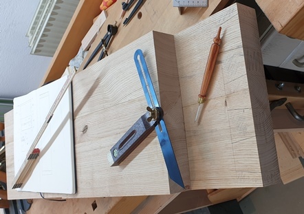

Dann also je drei Lamellen für die beiden Seitenteile und die Sitzfläche zugeschnitten und anschließend von Hand abgerichtet und auf Dicke gehobelt.
Das ging schon ganz gut und ich hatte den Eindruck, dass die Marone ganz dankbar zu hobeln ist.
Zinken angezeichnet und gesägt.
Das ging ganz gut und auch mit dem Sägen war ich von ein paar Ausnahmen abgesehen ganz zufrieden.
Anschließend Stemmen
Das erste Zusammenstecken zeigte, dass die Schwalben / Zinken überwiegeng zu eng waren - aber beim Übertragen hätte ich sorgfältiger sein müssen.
Da ist wohl definitiv Üben angesagt.
Lernkurve 1: Gerade Sägen ist das eine. Zusammenpassen sollte es auch noch.
