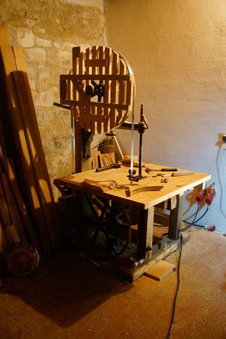

Re: Bandsäge - Kurt Walther, Döbeln - läuft *MIT BILD*
So - Heute ist die Bandsäge zum ersten mal gelaufen. Zwar noch ohne jegliche Sicherheitsvorkehrungen wie Verkleidungen oder seitliche Bandsägeführungen, aber ich konnt´s nicht lassen trotzdem mal ein Probestück zu sägen. Das Uddeholmblatt ging wie durch Butter duch das Wurmkirschenholzbrettchen. Hab auch gleich die Drehzahl gemessen - knapp 400 U/min und komme damit auf eine Bandgeschwindigkeit von ca 880 m/min.
Noch Wackelt das eine oder andere Teil, aber das war ja bei einer vermutlich über 100-Jährigen Bandsäge nicht anders zu erwarten. Insgesammt funktioniert die Säge aber prächtig und ich bin mir sicher, ich werd gut mit ihr klarkommen. Die nächsten Schritte werden sein: Schutzverkleidungen anbringen, Obere Bandsägeführung gar herrichten (ist noch die originale), untere Bandsägeführung (neu) anbringen, und ich werd wohl doch mal einige Lager erneuern. Hier ein paar Bilder von heute:
Grüße aus Franken,
Michl
