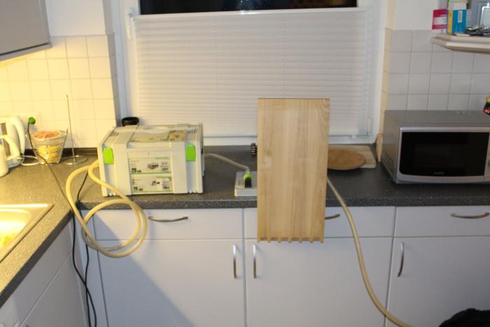

Vakuum Set angekommen *MIT BILD*
Beitrag von Marc Hohnsbehn »
Tolles Schnäppchen !!
Ist sein Geld auf jeden fall wert, Jetzt besorge ich einzeln die anderen Vakuumteller VT 277 x 32 usw. nach und nach
die Vakuum Pumpe ist wirklich nicht laut !! circa doppelt so laut wie eine Mikrowelle,schätze ich
Wie gesagt, die gibt's Neu schon ab 1061 € brutto - auch noch akzeptabel
