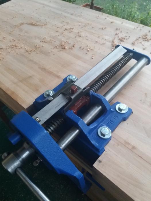

Hallo, durch einen Beitrag hier im Forum kam die Idee, mir auch eine Hobelbank für den Balkon zu bauen.
Die Bankplatte ist 92 mm dick..... und nun die Frage, wie befestige ich einen Schraubstock der ca. 17 kg wiegt? Spaxschrauben scheiden schon mal aus.
So am Rande bemerkt, die Hobelbank wiegt ohne Schraubstock fast 120 Kg...... das sollte zum Hobeln reichen.
Als Idee hatte ich, eine ca. 15 cm lange Tonnenmutter mit einem Duchmesser von 30 mm herzustellen, dieser dann zwei Gewinde M14 zu verpassen und stirnseitig einzubohren. Wie würdet ihr das machen?
