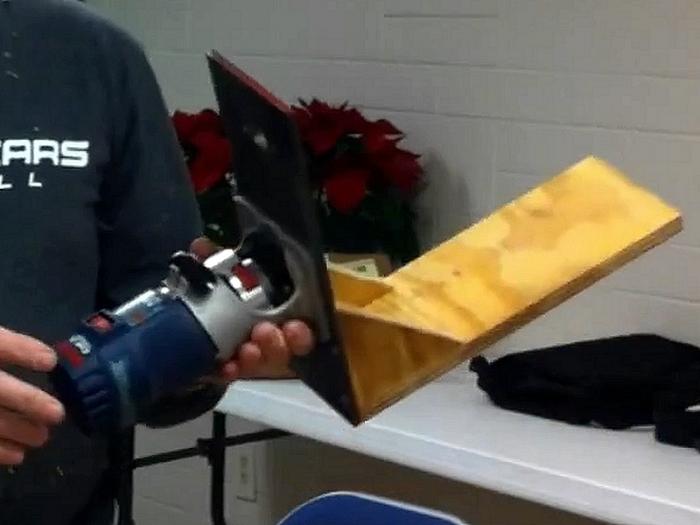

Die Lösung: fluting jig *MIT BILD*
habe nun eine einfache (von vielen) Lösung gefunden. In Amerika scheint
man mehr auf Drechselbänken zu fräsen, als hier.
Das Video https://www.youtube.com/watch?v=bHt5iwOfUdc zeigt etwa
ab Minute 14, was ich meinte. So werde ich auch das Teil bauen...
Ciao, PeterF
