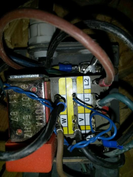

Ich konnte sehr günstig eine pk 250 ergattern. Nun wurde aber, da die kabel brüchig waren, direkt am schalter die kabel abgeklemmt.
Hat jemand einen schaltplan für die pk 250 bzw. Kann mir sagen was wo angeschlossen wird?
L 1, L2, L3 sollten jeweils die phasen sein?!
W und V stehen wofür? Und wie wird der motor angeklemmt?
Ich hoffe, das jemand helfen kann. Vielen dank schon mal im voraus.

Hallo Peter,
herzlich willkommen bei den Holzwerkern und Glückwunsch zur Maschine. Drehstrom ist keine Modelleisenbahn, hol Dir einen kompeten Helfer, der sich mit Elektrik auskennt und bleibe Felix (der Glückliche).
Beiträge: 1180
Re: Schaltplan pk 250
Hallo Peter,
Ist eigentlich ganz einfach:
L1, L2, L3 sind die drei Eingangsspannungen (früher auch R, S, T)
U, V, W sind die Wicklungsenden des Motors.

Vieln Dank, die Säge läuft wieder so wie sie es soll. Auch die Absaugung verrichtet wieder ihren Dienst.
