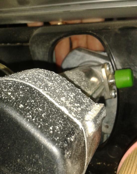

Weihnachten war wieder mal eine Gelegenheit in die Werkstatt zu runtersteigen. Dabei habe ich festgestellt, dass meine Festool CS70 die Sägespäne kaum mehr absaugt. Auf dem Tisch oben fliegen die Späne nur so rum, und unter dem Tisch ist in die Zahnstange zur Winkelverstellung im Nu verstopft.
Ich dachte erst an einen verstopften Staubsaugerschlauch, der wars aber nicht. Auch ist das "Gehäuse" ums Sägeblatt nicht zugesetzt. Der Staugsauger saugt, die Saugleistung geht also irgendwo sonst verloren.
Beim Reinigen der Säge ist mir nun aber aufgefallen, dass auf der Rückseite des Sägeblattes eine grosse Öffnung ist. In dieser Öffnung verläuft die Höhenverstellung. Ich hätte aber nicht erwartet, dass die Säge hier so "offen" ist. Fehlt hier ev. eine Abdeckung? (siehe Foto: in der Öffnung ist meine Hand zu sehen)
Danke für Eure Tipps
