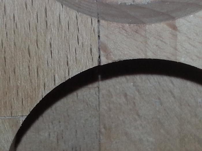

Ich habe immer 1 mm vor Endmaß gestoppt, ausgesaugt und dann ganz langsam weiter gemacht, trotzdem war ich weit entfernt von einem sauberen Boden. Eine Probefräsung mit dem Spieralnutfräser ergab ein absolut sauberes Loch mit scharfen Kanten und einem glatten Boden, also das Problem ist schon mal gelöst...... hatte Heiko ja eh geschrieben, dass das Fräsen am Saubersten ist, womit er Recht hatte.
..... aber die die nächste Frage bzw. das nächste Problem lässt nicht lange auf sich warten. Die Teelichte erwärmen das Holz doch schon recht ordentlich; nicht so, dass es sich verfärbt, aber die Hände kann man sich gut daran wärmen. Im Bereich der 6 sind die Bohrungen nur ca. 4 mm weit aus einander und die industrielle Verleimung macht das nicht mit. Ärgerlich, da fängt das Holz an auseinander zu gehen.
Was nutz es mir eine Lösung für die Löcher zu haben, wenn ich nichts habe, wohin ich sie fräsen kann.
Hab schon überlegt einen Klotz Hainbuche mit der Kettensäge auf Maß zu bringen und dann mal schauen ob das was wird.
Gruß Dirk

ja, Fräsen ist sauberer - scharfen grundschneidenden Fräser vorausgesetzt. Aber den hast Du anscheinenend ja... :-)
Zu dem Hitze-Problem: Dann bliebe entweder KVH als Lösung (Konstruktions-Vollholz), wie es im Zimmerer-Bereich eingesetzt wird - aber das wäre dann Nadelholz. Querschnitte in Deinen Abmessungen gibt es da noch als Massivholz (bloß längs gestoßen durch Keilverzinkungen), insofern würde die Leimfuge dann entfallen. Trotzdem kann es natürlich dazu kommen, dass das Holz arbeitet und reißt aufgrund der lokalen Hitzeeinwirkung.
Oder Du musst halt doch auf die bereits von Dietrich empfohlenen Glaseinsätze ausweichen und die Abmessungen insgesamt noch ein wenig größer wählen. Wobei ich nicht weiß, wie warm die Gläser auf der Außenseite werden...

Die Glaseinsätze schirmen nur die große Hitze ab, können aber auch nicht verhindern, dass sich das Holz erwärmt.
Nadelholz wäre sicherlich eine Option, gefällt mir aber weniger, denn meine Einrichtung besteht zu 100% aus Buche.
Vielleicht wäre 15 cm breite Buchenholzbretter eine Lösung.

Wenn ich 15 cm breite Bretter nehme, dann entfällt dort die Leimfuge. Das übereinander verleimen mache ich dann selbst und auch gewissenhaft, deswegen hoffe ich, dass diese Leimfugen nicht aufgehen werden.
Alles auf 45 Grad herstellen hab ich versucht, aber dann entnervt aufgegeben, vermutlich bräuchte ich dafür eine Ewigkeit.... bin ja auch kein Tischler.
Meine Teelichte haben eine Kunststoffschale und anscheinend schirmen diese die Hitze merklich ab; Alu-Teelichter werden außen wirklich ganz schön warm..... habs mal ausprobiert, ein deutlicher Unterschied.
