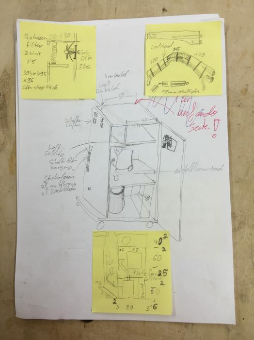

Im Gegensatz zu früheren Projekten habe ich keine Skech-Up Planungen, sondern alles einfach auf einem Blatt skizziert. Geht auch! Die sah dann so aus 😉 Zudem hatte ich mir noch eine Schnittliste geschrieben.

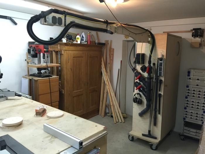

Hier also mein Ergebnis:

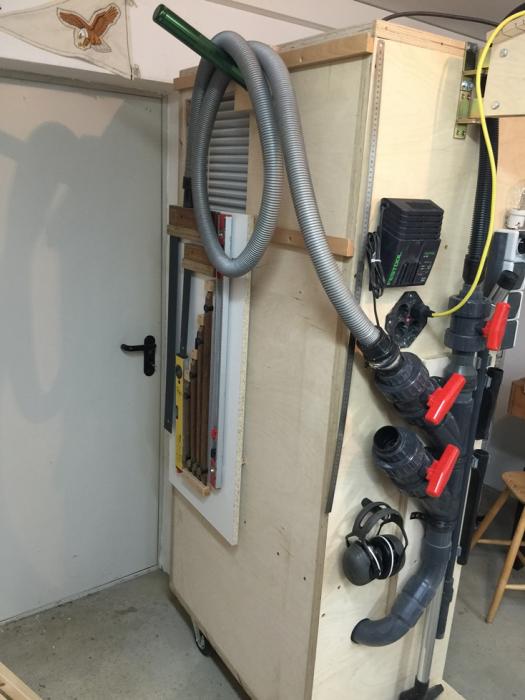

An der Front des Wagens dominiert die Rohrverteilung mit den drei Kugelhähnen. Dann haben die Staubsaugerdüsen, der Akkulader und die Ohrenschützer hier Ihren Ort gefunden. Links eine eingelassene Vierfachsteckdose mit Permanentstrom und rechts zwei Steckdosen die an Master / Slave Steckdose der Staubsaugers angeschlossen sind und zwei Schalter. Der eine schaltet die Glühbirne und damit den Staubsauger an. Der andere schaltet den Lüfter für die Luftentstaubung ein. In der Mitte öben an der Frontseite ist der Absaugarm befestigt.
Bei der Konstruktion des Absaugarmes habt ihr mich ja schon unterstützt. Vielen Dank dafür. http://www.woodworking.de/cgi-bin/holzbearbeitungsmaschinen/webbbs_config.pl/page/3/md/read/id/108250/sbj/wie-kann-man-einen-absaugarm-verwindungssteif-real/ Die Scharniere in der Mitte muss ich noch gegen bessere austauschen. Doch zunächst lebe ich noch mit der nicht perfekten Lösung, denn der Arm senkt sich noch zu stark ab, aber er funktioniert.
Vorne an Arm befinden sich je zwei Steckdosen und natürlich der Saugschlauch. Bei Nichtbenutzung kann ich ihn oben einrasten.
Das Stromkabel kommt aus dem Deckel denn es steck bei mir in einer Deckensteckdose.

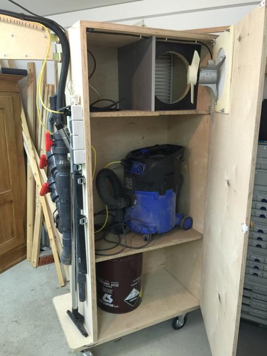

Hier nun das Innenleben :
Unten befindet sich die Tonne, welch an die Rohre an der Front angeschlossen ist. In der Mitte steht der Staubsauger und oben ist der Luftentstauber. Dazwischen ist noch genug Platz für Ersatzschläuche und Muffen.
Zunächst wollte ich den mittleren Teil bei dem Staubsauger noch mit Teppich ausgleiten, aber die Schalldämpfung ist so schon OK, auf die weiteren 5db (?) kann ich verzichten. Ein Gegengewicht auf der Rückseite ist nicht notwendig. der Turm an sich ist so schwer, dass er nicht kippt.

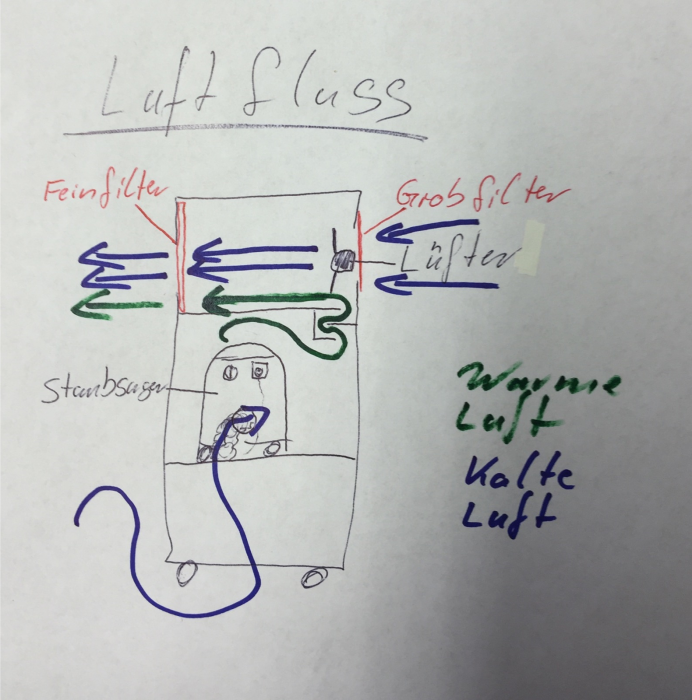

Hier eine Schematische Darstellung des Luftflusses. Die Luftentstaubung saugt also gleichzeitig die Abluft vom Staubsauger ab, so dass der Staubsauger diese nicht auch noch wegdrücken muss.
Die PVC-Rohre und Kugelhähne habe ich hier bezogen: http://www.schlauch-profi.de/rohrleitungen/pvc-rohre-und-zubehoer/?p=1 Mir ist bewusst, dass das ein wenig Over-Kill ist, aber manchmal ist das auch cool. ;-)
Auf der linken Seite habe ich FrenceCleats Leisten angebracht. Links oben ist das Luftausdrittsloch.

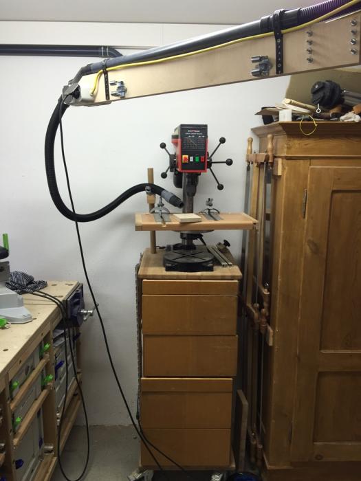

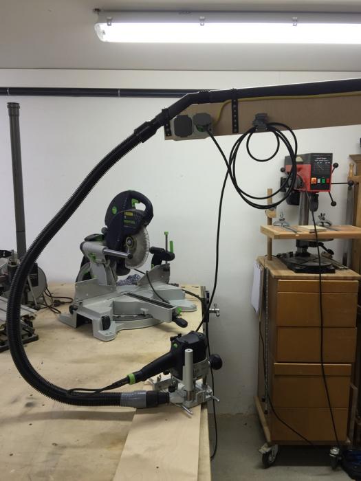

Hier noch Bilder vom praktischen Einsatz
Sonst hatte ich mir selten die Mühe gemacht bei der Ständerbohrmaschine den Saugschlauch zu benutzen. Jetzt ist der Aufwand so gering, dass ich fast nur noch mit Absaugung bohre.
