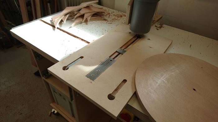

Re: Kreisfräsvorrichtung für den Frästisch *MIT BILD*
Beitrag von Dirk D »
[In Antwort auf #82888]

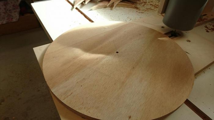

Hallo Ulrich,
ich habe vor Ostern 24 runde Platten aus 6,5 mmm Sperrholz Birke gefräst. Die Platten durften auch kein durchgängiges Loch haben.
Also habe ich zwei Dorne in einer Drehplatte gehabt.
Bei der Dicke von 6.5 mm konnte man das problemlos beim fräsen halten.
Fräshöhe ist bei mir kein Problem da ich eine Scheer HM 18 verwende und ensprechende Fräser habe.
Der fräser wird vom Absaugrohr verdeckt und sorgt so für eienen Berührungschutz.
Alles in allem eine Vorrichtung mit der man schnell arbeiten kann.
Gruß, Dirk
