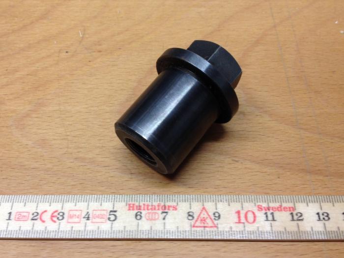

Die Zentralmutter für breite Werkzeuge sieht im Prinzip wie diese aus:
https://www.akf-shop.de/documents/image/26/26007/10020948-01.jpg, mit Innengewinde der Sägewelle und längere Hülse mit 30mmØ.
Oder Du verwendest Nuter mit dünnem Körper
Gut Holz! J.

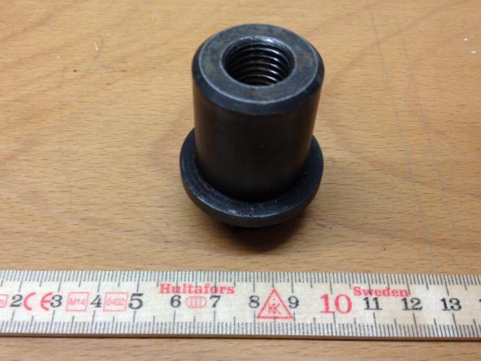

Hallo Daniel,
Die Maße sind:
33,6 mm mit der Fase (Länge bis Flansch)
32 mm ohne Fase
30 mm Durchmesser
39,3 mm Flanschdurchmesser
5 mm Flanschdicke
34,7 mm Tiefe Innengewinde
24 er Sechskant
Daniel
