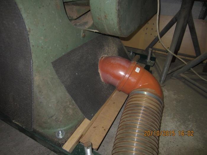

Da ich die Maschine "aufgebockt" habe, damit ich sie mit dem Hubwagen bewegen kann fiel der Groschen irgendwann: Absaugung von der Motorseite unter die Maschine hindurch.
Bild 1 zeigt die angeschlossene Absaugung. Eine Sperrholzplatte ist unter dem Gußrahmen befestigt; es bleibt ein ausreichend großer Luftschlitz zur anderen Seite.

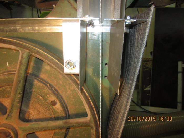

Auf der Laufradseite habe ich dann doch eine "Kiste" konstruiert, ein oberes Abdeckblech aus Alu, rechts und links Gummilappen und von vorne eine Kunststoffplatte, die von einer Werbetafel stammt. Bild 2 zeigt die Gummilappen rechts und links und die weggeklappte vordere Abdeckung.

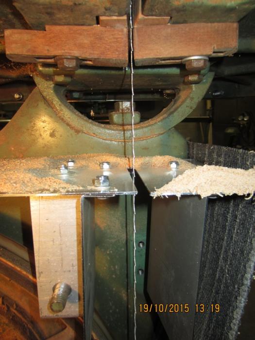

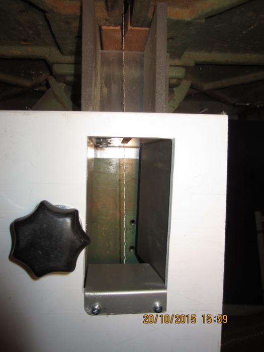

Die erste Ausführung war noch nicht perfekt weil sich oben auf der Kiste viel Sägemehl ansammelte. Hier sieht man auch die obere Alu-Platte und die untere Sägebandführung. siehe Bild 3
Eine nach vorne offene Kiste aus Plexiglas schaffte hier Abhilfe, wobei ich allerdings die untere Bandführung in Form von Schleifklötzen noch einpassen muß. Aber eigentlich waren die verschlissen und haben bisher irgendwie unter der Säge gehangen - und trotzdem hat Uwe damit schön gleichmäßige Sägefurniere geschnitten!
Ohne Absaugung haben sich immer jede Menge Sägespäne auf den Laufrädern festgesetzt und wurden mühsam von Zeit zu Zeit abgeschabt. Die Luftführung der Ansaugluft sollte also so sein, daß die Sägespäne vom Sägeband weggesaugt wurden. Dazu wurden Leitbleche eingebaut. Siehe Bild 4:
Bei vorgeschraubter vorderer Abdeckung sieht das Ganze dann so aus:
Das Ergebnis ist erst mal ganz zufriedenstellend. Als erstes werde ich nicht mehr von oben mit Sägespänen gesegnet, die die Runde bis oben geschafft haben. Allerdings wird noch ein "Besen" o.ä. eingebaut, der die Späne direkt unter dem Tisch vom Sägeband abstreift. Man glaubt nicht, wie die Sägespäne mit dem Band nach unten gezogen werden und ein Teil dann doch noch auf dem Laufrad landet. Das Ansaugloch gibt die Möglichkeit, das gut zu beobachten wenn ein anderer sägt. Und vielleicht kommt da noch ein Käfig vor damit kein Depp reingreift. Helle hat mir ein Foto seiner Bäuerle geschickt, die schon eine Absaugung hat und zeigt, wie die Abstreifung gehen kann. Danke Helle !
Die "Gummilappen" stammen von den Förderbändern eines Paketdienstes. Sie sind relativ dünn, passen sich also recht gut an Formen an und können mit einem Teppichmesser zugeschnitten werden. Auch sollte man bedenken, daß in dieser Kiste Unterdruck herrscht, also ein flexibles Material an die Kurven angesaugt wird und die Kiste dadurch dicht wird. Da braucht man also nicht bis ins letzte Detail zu arbeiten.

nun hast Du ja die untere Sägebandführung komplett ausgebaut. Oder willst Du da nochmal was nachrüsten?
Bei meiner Bandsäge (Panhans BS 60) ist einfach ein Sperrholzbrettchen unter der unteren Sägebandführung angebracht. Seitlich dazu der Absaugstutzen. Hinten deckt der Rahmen der Säge ab, vorne die untere Blechklappe, die die Rolle abdeckt.

die untere Bandsägenführung bestand aus zwei windschiefen Holzklötzchen, die durch eine Schraube im Langloch der Klötzchen befestigt wurden. Man sieht sie auf Bild 3. Schraubt man sie fest damit sie eine Führung ausüben können heben sie das Holzklötzchen im Sägetisch. Ich hab sie nach kurzen Versuchen einfach seitlich weggeschoben - und ich hab sie nie vermisst. Uwe hat auch ohne diese untere Führung, allerdings mit frisch geschärftem Band, schöne Dickfurniere damit gesägt bei ca. 20 cm Schnitthöhe.
M.E. ist ein scharfes und gut geschränktes Sägeband wichtiger als die Art der Führung, über die ja hier im Forum schon intensiv diskutiert wurde.
Der Abstreifer, bei Dir ein Holzbrettchen, bei Helle eine Messingschiene wird sicher noch kommen. Ich denke an eine kleine Bürste. Durch die Öffnung kann ich ja recht gut meine Experimente begutachten. zu gegebener Zeit werd ich berichten.
Für die Absaugung wie bei den neueren Maschinen mit geschlossenem Kasten hatte ich keine Idee, denn da, wo der Absaugstutzen sitzt habe ich eine schöne Rundung. Mit dem Gummilappen war das kein Problem, anders hätte es viel Bastelei gebraucht.
Außerdem hat die Absaugung auf der Rückseite den Vorteil, daß mir kein Schlauch im Weg liegt. Auf Bild 1 ist der Schlauchwinkel falsch aufgesteckt. Da war noch nichts umgeräumt und nach hinten weg einfach kein Platz für den Schlauch.
