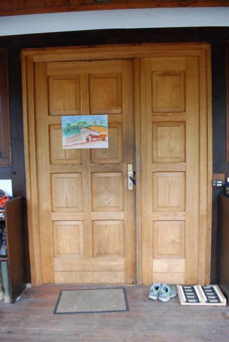

Tür von außen
Ich bekomme den Stehflügel nicht auf. Obwohl sowas schonmal gebaut "sagt" mir der Beschlag am Stehflügel nichts.

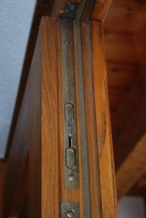

Beschlag oben

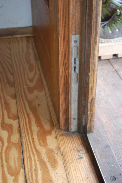

Beschlag unten

haben einen ähnlichen Beschlag an unserer Laubentür. Da wird ein Hebel von oben nach unten (oder andersherum) gelegt. Die Mulden dienen dazu, mit dem Finger dort hineinzufassen. Die Hebel scheinen beide abgebrochen zu sein. Vlt kann man die Hebel ja irgendwie nachbauen oder es gibt den Beschlag in gleicher Größe nochmal.

ja, da sind beide Hebel definitiv abgebrochen.
An meiner Werkstatttüre sind baugleiche Teile verbaut.
Im verriegelten Zustand zeigt der Hebel nach unten ( so wie's jetzt ist).
Ich würde vielleicht versuchen, den Hebel mit einem Schraubendreher von unten die obere Position zu drücken.

der Kantenriegel ist ein normales Serienprodukt. bei deiner Tür sind leider die Hebel abgebrochen, da hilft nur austauschen. Wenn Du ein wenig Glück hast sind die Riegel nur mit den 2 sichtbaren Schrauben fixiert und ein Austausch ist dann sehr einfach. Für den Nachkauf benötigst Du normalerweise 3 Maße: Länge und Breite des Stulps und den Durchmesser des Bolzen.
Wenn ich mich recht erinnere, sollten die Riegel neu für unter 10Euro/Stück zu bekommen sein.

Ja, es sind Kantenriegel. Ich würde auch einfach die je zwei Schrauben entfernen und
die Riegel aus ihrer Tasche ziehen.

bis hier hin dürfte das Problem geklärt sein, nicht geklärt ist, warum die Hebel abgebrochen sind. Es ist denkbar, das die Riegel in ihren Aufnahmen fest korrodiert sind und bei einem Öffnungsversuch die Hebel gebrochen sind. Oben bekommt man das vielleicht noch mit Kriechöl gängig, unten dürfte Putzwasser mit Bohnerwachs mehr Korrosion verursacht haben. In dem Fall könnte die Metalltrennscheibe des multimasters oder einfach ein Eisensägeblatt die Lösung sein.

erstmal gaaaaanz lieben Dank für Eure Rückmeldungen. Beim Vergrößern der Bilder ist mir, was mir vor Ort wg. fehlender Brille entgangen war, die Bruchstelle auch aufgefallen.

Ich gehe davon aus, das die Hebel an diesen Rohrkantriegeln oder Türkantriegeln einfach abgebrochen sind. Das passiert, wenn Hebel quer stehen und die Tür danun zugeschlagen wird.Wahrscheinlich sind am GaNFl übel entsprechende Beschädigungen. Also den Riegelstulp losschrauben, rausziehen um an die Technik zu kommen. Da der Riegel ja nicht mehr zu gebrauchen ist, vor der Aktion für Ersatz sorgen.
