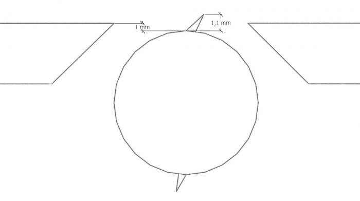

Vieleicht habe ich mich ja falsch ausgedrückt.
Hier mal ein Bild zum verdeutlichen.
Wenn ich den Abnahmetisch genau bündig mache würde das Holz ja über die Welle schleifen oder die Messer würden zu weit über den Tisch stehen.
Gruß Sven

da Du die Welle wahrscheinlich nicht in der Höhe verstellen kannst, orientierst Du dich einfach am Messerüberstand.
Da der Messerüberstand 1,1mm nicht übersteigen soll, kannst Du den Tisch, wie gezeichnet, 1,0mm über der Welle montieren. Beim Einstellen der Messer hast Du dann den 0,1mm "Luft" um die Messer genau so einzustellen, dass sie eine auf dem Abnahmetisch liegende Leiste einige mm mitnehmen kann.
Hoffentlich habe ich jetzt selbst nichts durcheinander gebracht.
