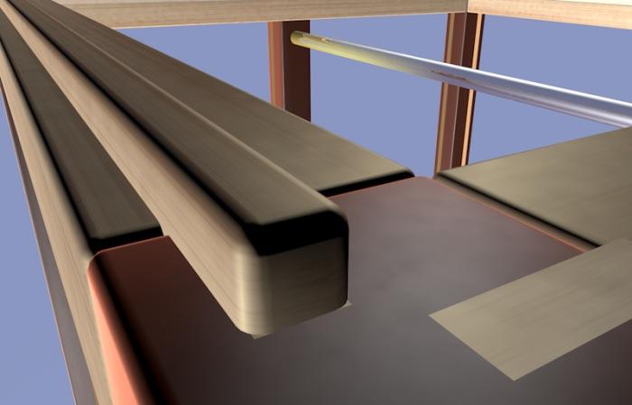

In Nahaufnahme an der kritischen Stelle:
Man sieht, wie die Senkrechte und Waagerechte etwas versetzt sind. Dabei entsteht aber ein Problem. Oben bei der Decke wäre nämlich ein Stück des Holzes nicht verdeckt, das in der rundumlaufenden Nut steckt:
Ich glaube, das sähe ziemlich peinlich aus. Eine Lösung wäre, den Absatz anders zu gestalten:
Natürlich müßte der Fuß auch entsprechend geformt sein:
Aber das ist bestimmt keine gute Idee, denn das kleine Stück Holz, dessen Fasern ja senkrecht laufen, würde wohl gleich abbrechen:
Was mache ich da am besten? Mir ist klar, daß Dübel jeder Art und Form ebenfalls Stabilität zwischen den beiden Etagen bringen könnten, aber Dübel mag ich nun mal nicht...

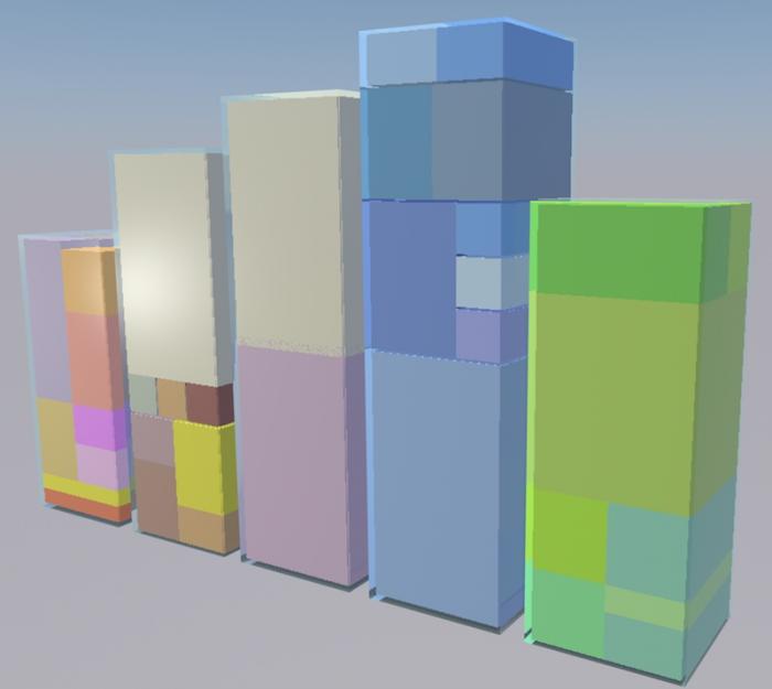

Peter: Ja, man könnte zwischen oberen und unteren Elementen unterscheiden. Aber es ist möglich, daß beim nächsten Umzug die Schränke anders aufeinander gestellt werden müssen. Insgesamt plane ich ja fünf Stück:
Der Schrank, den wir gerade diskutieren, ist der dritte. Insofern wäre es auch bei den anderen Schränken gut, wenn ich bei jedem Element gleiche Bauteile habe, denn die Schränke sind zu hoch, als daß ich sie als ein durchgehendes Möbel herstellen könnte.

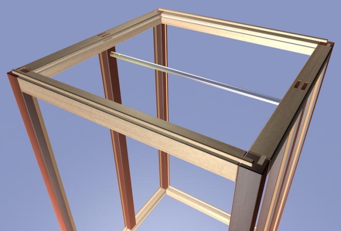

Könnte ein Falz oben am Rahmen so aussehen?
In die Hölzer unten kämen entsprechende Nuten...

Ich muss zugeben, mir ist nicht ganz klar, wo die Vorteile einer solchen Falz gegenüber
Dübeln ist. Auch die mögliche spätere Austauschbarkeit zwischen oben und unten:
... "Ja, man könnte zwischen oberen und unteren Elementen unterscheiden. Aber es ist möglich, daß beim nächsten Umzug die Schränke anders aufeinander gestellt werden müssen" ...
ist doch dadurch nicht verbessert. Es scheint mir eher eine "lange Dübel"-Alternative.
Bitte gib nicht zuviel auf meine Meinung, da ich lediglich ambitionierter Anfänger bin, der sowas noch evtl. zu unprakmatisch, einfach nur logisch hinterfragt, ic
h selbst würde viel mehr auf die Meinung der erfahreneren Teilnehmer hören :)
Mein Gefühl ist, das gerade, falls Du später noch mal ein Umsortieren im Auge hast, Du mit einer Dübel-, aber nicht "verleimt/fest eingefalzt"-Alternative am besten fahren würdest.
