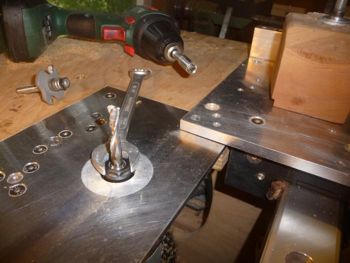

Ich montiere meinen Schiebeschlitten auf den Frästisch, hier wechsele ich vom Spiralfräser zum Nutenfräser.
Bild 3
