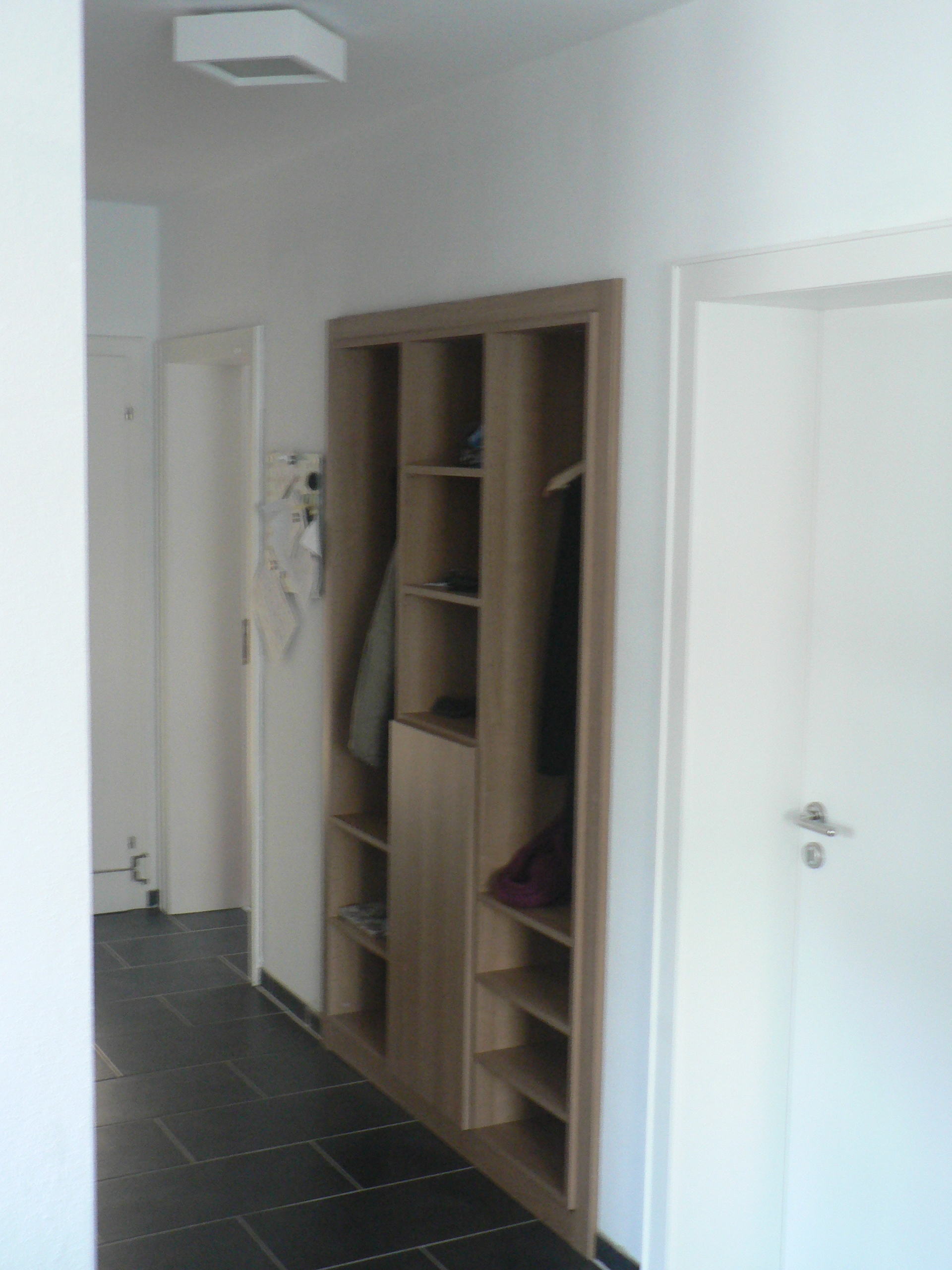

PapaPutz
Re: Rollcontainer für die Dachschräge
Beitrag von PapaPutz »
Es gibt auch Einbauschränke, bei denen man die Sockelblende lösen und unter dem Schrank sauber machen kann. Das sieht dann ungefähr so aus
