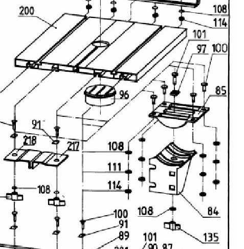

ich muss glaube ich mal Fotos machen aber mit einer Knebelschraube lässt sich bei mir nix abheben..

Re: Frage an Besitzer einer BAS 450 oder ähnlichem *MIT BILD*
Ich hab dir mal den Ausschnitt aus der Ersatzteilliste angehängt: wenn ich Flügelmutter Nr. 135unter dem Drehteil zur Tischneigung abschraube habe ich den Tisch in der Hand.
habe zwar nur eine BAS 315, aber da funktioniert es auch so wie es mein Vorredner Thomas beschrieben hat. Bei dieser Gelegenheit kann man auch den Sägestaub untertisch entfernen.
Gruß Holzpaul
