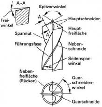

Re: Bohrer schleifen *MIT BILD*
Ich kann durch aus verstehen, dass es viele Handwerker gibt, die großen Respekt vor dem Bohrerschleifen haben, aber ich denke, wie so oft, mit entsprechenden Übungen, kann man sich der Sache schon nähern, Friedrich hat ja schon einiges dazu gesagt.
Hat man einen Bohrer in der Hand, so kann man sich ja an dem vorhandenen Schliff orientieren, nun könnte man versuchen, eine entsprechende Bewegung auszuführen (in der Nähe des Schleifsteins) ein Bohrer wird nicht ruhender Stellung geschliffen, man setzt den Bohrer so an, dass die Schneidkante mit entsprechendem Freiwinkel den Schleifstein berührt, dem ersten Kontakt mit der Scheibe folgt sofort eine Art Kippbewegung, die dem vorhandenen Schliff gerecht wird, auf dem Bild als Hauptfreifläche bezeichnet.
Solche Versuche könnte man doch mal angehen, denkt man, die Schneide könnte in Ordnung sein, bringt ein Bohrversuch Gewissheit (in Stahl).
Drückt der Bohrer nur, dann besteht kein Freiwinkel, d.h. die Fläche hinter der Schneide steht zu weit vor, die Schneide kommt nicht zum Einsatz, erkennen würde man das auf der Skizze, wenn an der Hauptfreifläche die unten rechts zu sehende schräge Kante sich der Waagerechten nähern würde.
Wird die Bohrung größer, kann es zwei Gründe geben, entweder die Winkel sind ungleich, oder eine Schneide ist länger als die andere, erkennen würde man das auf der Skizze, wenn die Querschneide außerhalb der Mitte liegen würde, hier ist Augenmaß gefragt, so entsteht der typische Blick gegen eine Lichtquelle, um die Feinheiten zu erkennen.
Wo ich am Schleifstein schleife, an der Seite oder am Umfang, mir ist es gleich, ich schleife dort wo ich die beste Schleiffläche vorfinde, ich kenne aber viele, die festgelegt sind.
Dem von Friedrich angesprochene Ausspitzen könnte man sich auch nähern, das Ausspitzen soll den Kraftaufwand beim Bohren verringern, schaut man auf die Skizze, so erkennt man auf der Ansicht unten die Querschneide, diese mahlt sich mehr oder weniger durch das Material, je kürzer diese Querschneide ist, um so geringer ist der erforderlich Bohrdruck, unter Ausspitzen versteht man das kürzen dieser Schneide, dazu braucht es eine gut ausgebildete Ecke des Schleifsteines, ich orientiere mich immer so, ich führe den Bohrer so zu Schleifsteinecke, als würde ich die vorhandene Spanfläche nachschleifen, bezogen auf die Skizze wäre das im Bereich wo das untere A von Schnitt A-A steht, hab ich nun diese Stellung eingenommen, kippe ich den Bohrer leicht ab, so dass ich nur im engen Bereich der Querschneide den Stein berühre, und diese Querkante leicht kürze, schon ein kleiner Schliff genügt schon.
