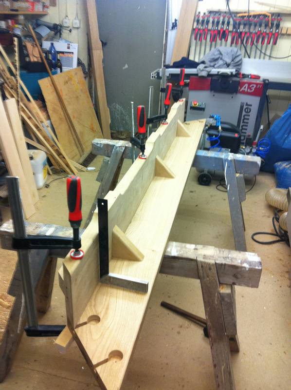

Hier sind die Stützelement für die oberen Teile, diese sind Gedübelt und zur sicherung von innen noch verschraubt.
Die inneren Auflageleisten, Gedübelt, geleimt und zur sicherung Verschraubt.

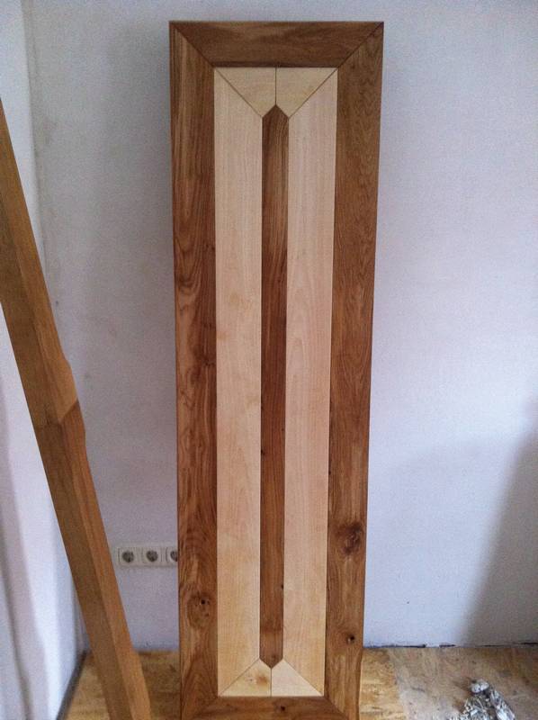

Skizze für die Rückwand
Die fertige Rückwand, ist auch komplett gedübelt und geleimt.

Mit dem Kopfteil hast Du Dir viel Arbeit gemacht, es sozusagen auf die Gehrungsspitze getrieben. ;-) Im Prinzip ist das doch ein Rahmen mit Füllung. Sind die Teile alle miteinander verleimt oder gibst Du der Füllung Platz zum Arbeiten?

Heiko Rech

Aber auch mich würde die genaue Konstruktion des Kopfteiles interessieren.

Neben der Kopfkontruktion würde mich auch noch interessieren wie zufrieden du mit deinem Maschinenpark von Hammer bist?

Wegen dem Kopfteil dies hab ich von innen nach außen gebaut. Hier noch ein Foto.
Ich habe die teile nicht mit Runddübeln versehen, sondern mit lamellos. So konnte ich die kleinen Teile zum Leimen schön ineinander schieben. Alle teile sind kompl. stumpf aneinandergeleimt. Auf den langen Seiten hab ich 3-4 lamellos gesetzt und in die Gehrung einen.Alle kanten hab ich dann mit der Oberfräse um 45° gebrochen. Dann Leim dran und mit Spannzwingen gespannt.Die meiste Arbeit hat das anpassen gemacht so das nichts vorsteht oder zu klein ist.
