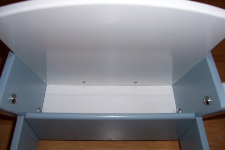

2. Sitzplatte aus 18mm Multiplex:
Ausschneiden und grobes Zurechtschneiden mit HKS. Hinten Ablängen im 15° Winkel. Für die Herstellung der Zapfen, die in die durchgehende Rückenlehne hinten links und rechts gesteckt werden, Eintauchen mit HKS im 15° Winkel parallel zum Abschluss in Stärke der Rückenlehne und ausarbeiten der hinteren Zapfen mit Stichsäge von hinten. Kürzen der Sitzplattenseiten und runden der Stoßstange mit Stichsäge. Abrunden der Kanten mit 6mm Abrundfäser. Schleifen von Hand. Im Bild kann man gut die Zapfen der Sitzplatte links und rechts in der Rückenlehne erkennen. Obwohl ich versucht hatte es plan zu schleifen.
Hier nochmal von oben:
