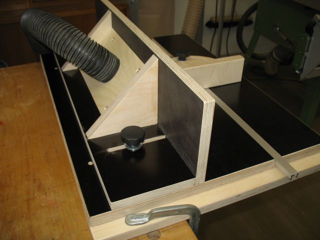

da vor kurzem hier ein Thread über den Bau eines Frästisches stattfand, möchte ich hier nochmal zeigen, wie man mit ca. 15,- und an zwei Nachmittagen einen ganz einfachen Frästisch anfertigen kann, der dann an der Werkbank festgespannt wird. Diesen hier werde ich heute meinem Vater als Weihnachtsgeschenk überreichen. Eine Halterung für die OF fehlt noch, da baut mein Vater als Maschinenbauer sicher selbst etwas nach seinen Vorstellungen...

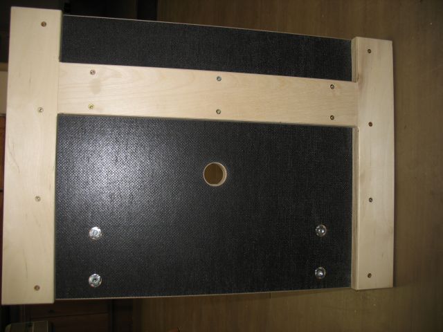

Hier die Unterseite, mit seitlichen Leisten zum Festspannen an der Werkbank, und einer Aufdoppelung im Bereich der Tischnut.

Hallo Ralf
sehr schöne Arbeit. Genau so etwas könnte ich mir auch vorstellen. Wenn man es nicht benötigt kann man das Teil platzsparend auf die Seite räumen.
Zwei Fragen hätte ich dazu.
Das scheint Siebdruck Multiplex zu sein. Ist das Material glatt genug dass man ohne zu großen Widerstand fräsen kann?
Hast du in der Nut eine Schiene eingelassen?
Danke und Gruß

ja das ist Birke MPX Siebdruckplatte. Das Material ist (auf der glatten Seite) hervorragend gleitfähig, geanau das ist der Grund warum ich es genommen habe. Die Konstruktion der Führungsnut und des Queranschlags ist 1:1 diesselbe wie bei Guidos Frästisch. Also einfach eine Nut in der Grundplatte, in der ein Aluprofil läuft. Wenn man genau arbeitet ist das eine sehr gute Lösung. Und natürlich auch die billigste. Da meine Platte nur 21mm dick ist habe ich den Bereich unter der Führungsnut aufgedoppelt.
