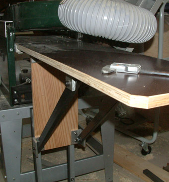

Ich habe mir mal vor einiger Zeit eine Verlängerung für den Dicken-Abnahmetisch gebaut. Der Hobelschlag ist zwar nicht weg, aber kleiner, vorallem bei schweren, langen Balken. Ausserdem ist das Händling viel besser. (Gesehen habe ich die Verlaengerung zuerst im Hammer a331 Werbevideo.)

sieht ja interessant aus. Sind das so zwei Schienen, die fest am Untergestell
fixiert sind, auf dem die Tischverlängerung dann nach oben/unten gefahren wird?
Lässt sich das Ganze auch justieren?
Beschreib Deine Konstruktion doch bitte mal etwas genauer. Es gibt da bestimmt
einige Nachbauer...

Hallo Michael,
könntest Du uns anderen 1626-Nutzern bitte die Verlängerung mal im Detail vorstellen?
Fährt sie mit dem Dickentisch hoch und runter?
Wie hast Du ein absolut gleichen Höhenniveau hinbekommen, und hängt die Verlängerung nicht?
Was sagen die anderen Kollegen, belastet das evtl. zu sehr die Dickentisch-Aufnahmen?
