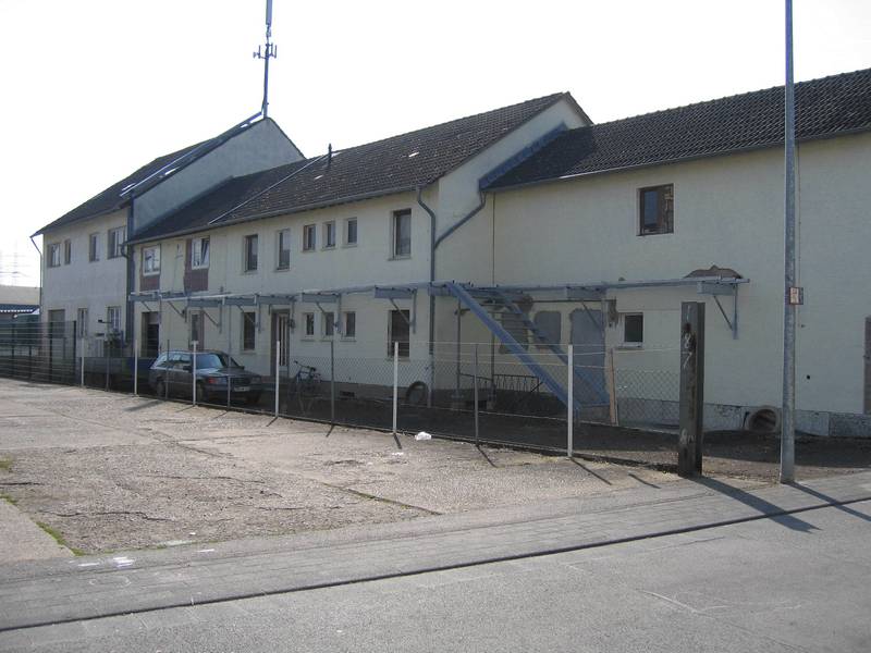

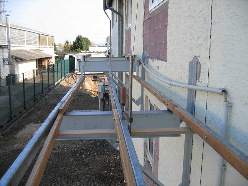

Um Euch mal einen Überblick über das Projekt zu geben nachfolgend ein Bild der fertigen Unterkonstruktion aus Eisen. Geländer fehlt noch und macht auch noch Kopfschmerzen; Eisen oder Holz? Eisen luftig - Holz schön.
Die Treppe ist mit zwei L-Winkeln und Fertigstufen aus Gitterrost 10/30 mm ausgeführt. Die unteren Stufen sind wg. Bausicherheit noch nicht montiert.
Langsam geht es aber wieder voran. Die Montage der Kanthölzer in die die Bodendielen verschraubt werden sollen hat begonnen.

jetzt kann ich mir endlich mal etwas darunter vorstellen. Danke
für die Bilder. Die hättest Du schon viel früher schicken sollen.
Jetzt dauert es ja gar nicht mehr lange, bis die ersten Bohlen
aufliegen, dann lässt sich auch wieder besser arbeiten.
Diese Doppel T Querträger sind ziemlich massiv, hattest Du die noch
rumliegen? 1/3 der Höhe hätte sicherlich auch gereicht.
Interessante Konstruktion mit der 45 Grad Strebe. Die ist unten an einer
Platte befestigt, die auch nach unter zeigt. Ist das, damit das herunterlaufende
Wasser dort abtropfen kann und nicht weiter an der Hauswand läuft?
Im hinteren Teil des Hauses sieht man eine Stufe. Gibt es diesen Höhenversatz
auch im Haus?

Zum Geländer : wie Du schon schreibst, Metall läßt sich luftiger realisieren, Holz muß etwas wuchtiger sein. Das ist Geschmacksache - einfach mal die in Frage kommenden Ausführungen (einigermaßen) maßstabsgetreu auf einen Plan einzeichnen, dann dürfte die Entscheidung leichter fallen. Mir persönlich würde eine filigranere Ausführung aus Metall hier besser gefallen, ggf. mit einem Holzhandlauf (oder auch aus Metall, dann etwas abgesetzt zum Rest, also Edelstahl oder feuerverzinkt in einem anderen Grau lackiert).
Die neueingebauten Fenster an Stellen mit den lila Steinen deuten auf einen geplanten Vollwärmeschutz hin - hoffentlich gibt das keine Probleme mit Tauwasser an den an die Wand gedübelten Eisen ...

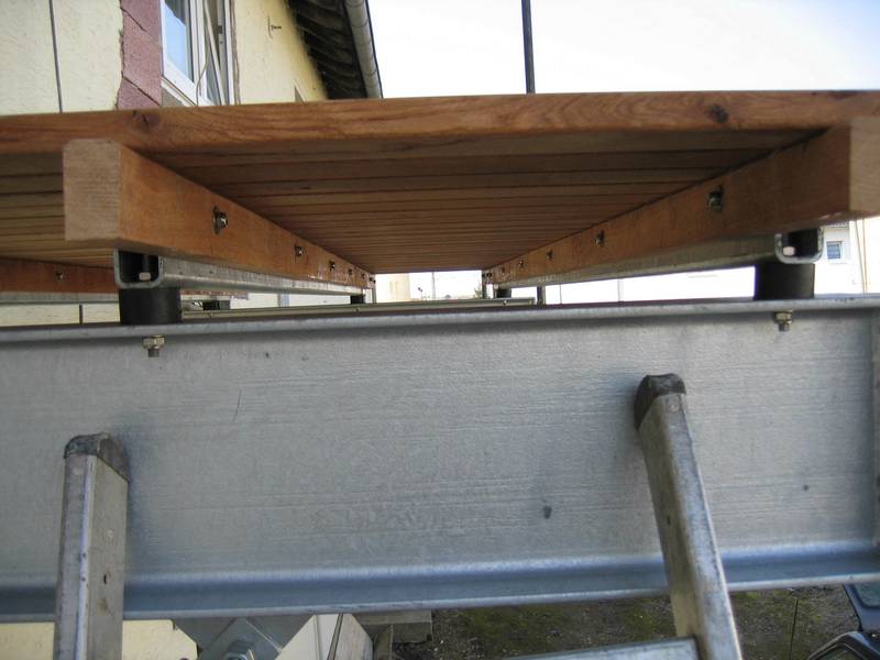

Und nochwas hab´ ich zum "Meckern" : bei der Befestigung der Auflagehölzer hätte ich einen Abstandhalter (z.B. Mutter zwischen zwei U-Scheiben) zwischen das Metall vorgesehen. So wäre die Eiche besser vom Metall getrennt (Gerbsäure) und Feuchte könnte besser abtrocknen.

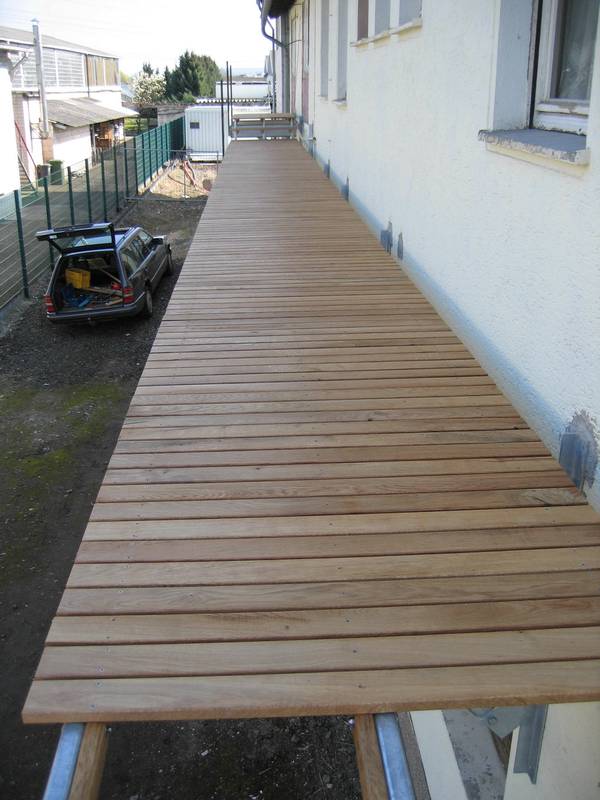

250 Bretter hatte ich vorbereitet und - obwohl ich erst gar keine Behandlung wollte - inzwischen mit Teaköl von Osmo geölt. Ebenso habe ich Eichen-Kanthölzer geschnitten, gehobelt und geölt und neben die rechteckigen Tragprofile geschraubt, um darin die Bodenbretter zu verschrauben. Und das wichtigste: 200 Bretter sind auf dem Laubengang verschraubt!
Hier ein Blick auf den fast fertigen "Skywalk", denn das Geländer schwirrt noch im Kopf herum, wird aber wohl aus Metall. Hinten sieht man die zwei Stufen und dahinter das ca. 3 m lange obere Podest, unter dem das zweite Bild gemacht wurde.
Auf dem zweiten Bild sieht man, wie ich - hoffentlich erfolgreich - versucht habe, das Schallproblem zu lösen: Alle Rechteckrohre liegen auf Gummipuffern und auch die oberen Auflagepunkte der Aufgangstreppe liegen auf entsprechend größeren Gummipuffern. Die neben den Rechteckrohren verschraubten Kanthölzer sind so gelegt, daß die einzelnen Segmente miteinander hierüber verschraubt sind. Auch als die gesamte Länge mit den Kanthölzern verschraubt war hatte ich noch etwas Bedenken, das Ganze könne beim Begehen zur Seekrankheit führen. Nachdem aber die Bretter verschraubt sind habe ich einen ersten Gehtest gemacht und bin sehr zufrieden. Die Bretter sind ca. 8,5 cm breit und mit 5 Schrauben befestigt: je 2 am Rand und 1 in der Mitte.
