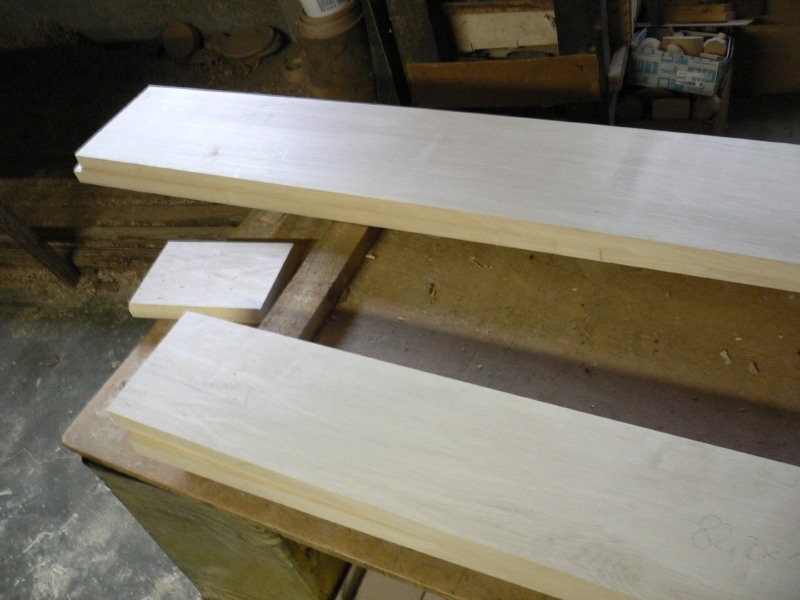

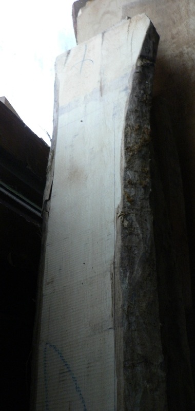

So sah die Hainbuche zu Beginn bestenfalls aus :
In gehobeltem Zustand dann so :

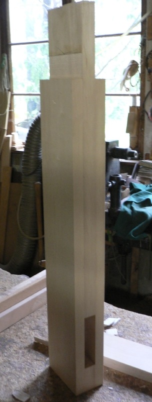

Hier ein Bein des Gestells :

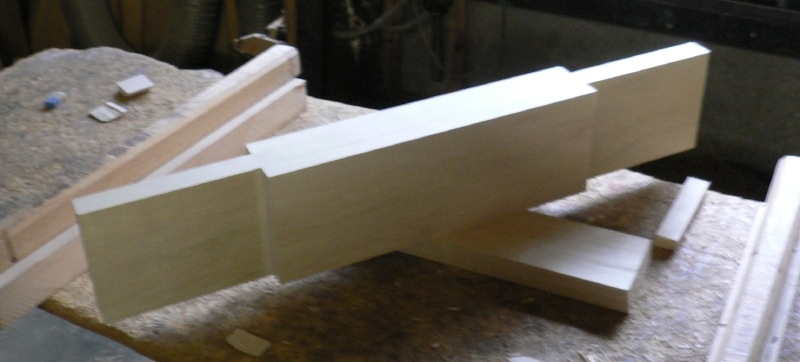

Und eine Querstrebe :
Der Apparat macht Fotos selten scharf. Aber ich habe noch nie im Leben fotografiert, daher weiß ich nicht, wie ich das besser hinbekommen könnte ...
