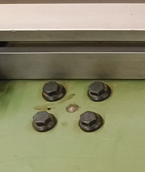

Dabei ist mir aufgefallen, dass der Gehrungsanschlag einen kleinen Winkelfehler produziert. Nachgemessen mit der 5-Schnitt-Methode hat sich ein Winkelfehler von knapp 0,1° ergeben.
Der Gehrungsanschlag hat fixe Winkeleinstellungen von 90° bis 45°, welche über Bolzen in den entsprechenden Bohrungen gesteckt werden können (Fixpunkteinstellung), andere Winkel sind mittels Gradskala einstellbar. Relevant dafür sind zwei oben auf dem Rollwagen montierte Aluprofile.
Aber kann man den Gehrungsanschlag auch nachjustieren? Relevant dafür müsste die Position der beiden Aluprofile auf dem Rolltisch und zueinander sein?

Bei einer Maschine von 1990 würde ich ehrlich gesagt auch versuchen, erst an die originale Anleitung zu kommen. Oft ist irgendeine unscheinbare Schraube genau für die Justage gedacht, die man sonst für eine reine Befestigung hält.

Mein ursprüngliches Problem selbst lösen zu können, habe ich inzwischen aufgegeben. Viele der Verbindungen an der Ulmia sind nicht nur verschraubt, wie hier die Halterung der Laufwagen am Rolltisch, sondern zusätzlich auch noch mit einem Bolzen gegen Verrutschen gesichert. Ich werde mir daher wahrscheinlich professionelle Hilfe suchen.
