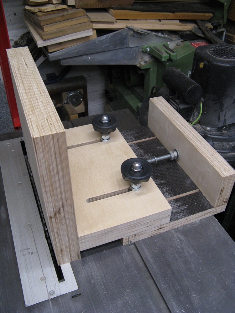

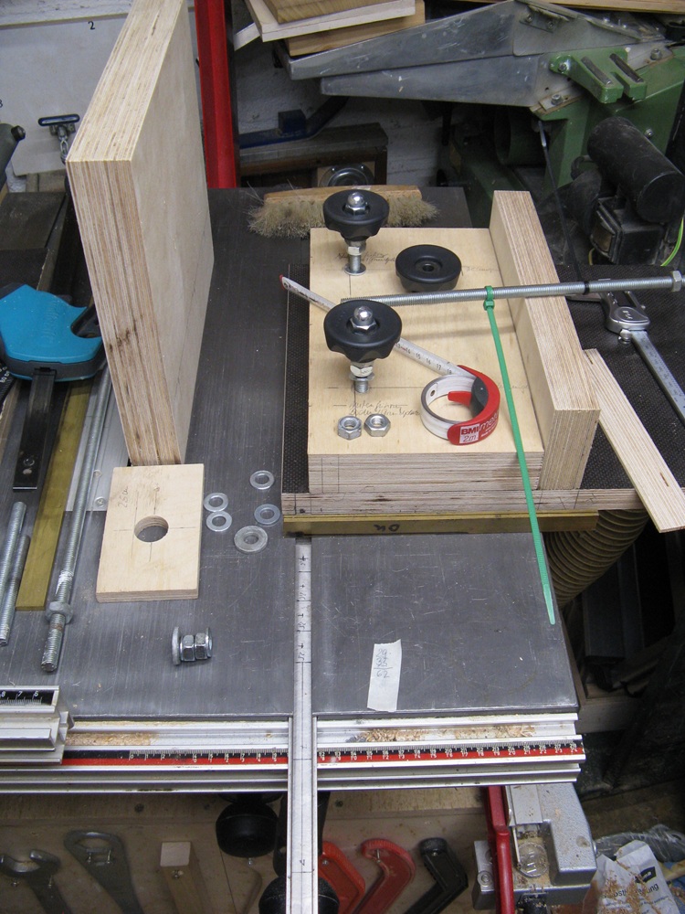

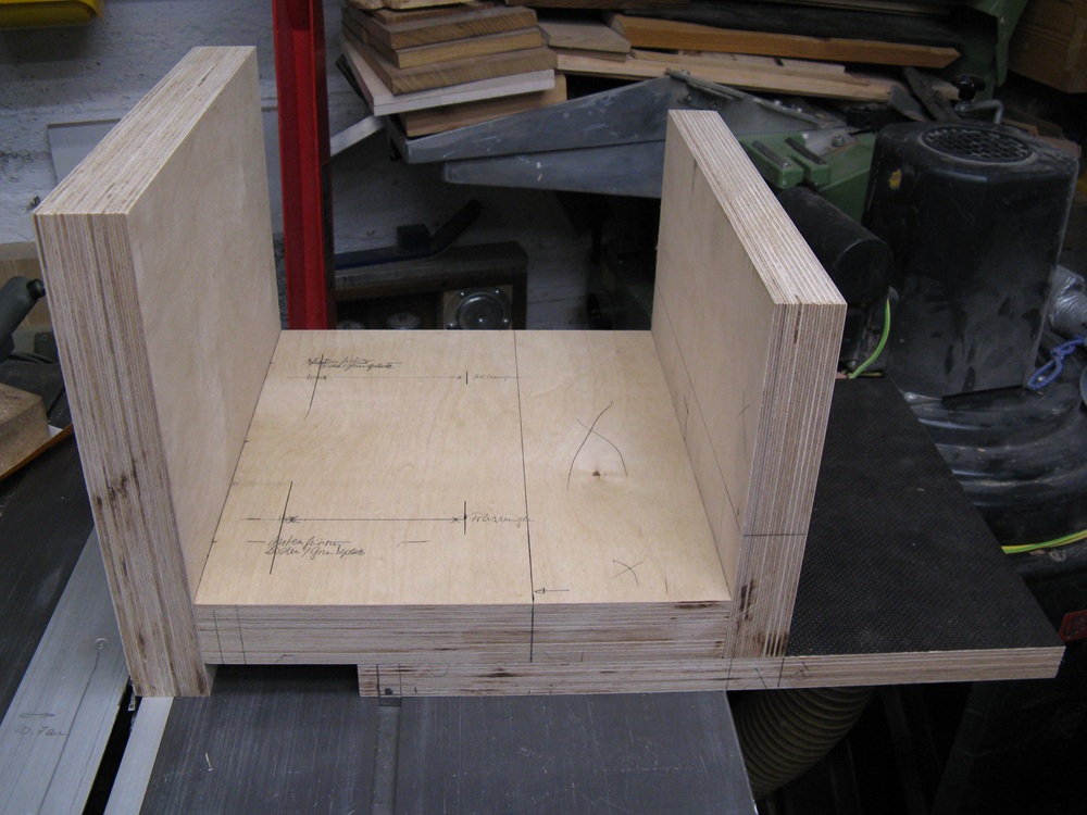

mein nächstes Projekt wird rohes Vollholz in präzise Verbindungen verwandeln. Daher habe ich mich wieder auf die Suche nach Jigs gemacht, aber wie immer, es passte das Angebot nicht mit meinen Wünschen überein bzw. die Marktsituation wird nicht unterstützt. Daher habe ich mir viele Eigenbauten angeschaut und mit meinen eigenen Entwürfen verglichen und dann auf meine TKS übertragen. So konnte ich eine gute Planungsgrundlage erarbeiten und hier ist die Umsetzung:
Der Ausgangspunkt - die Materialien.
IMG_8237 redz.jpg (268.04 KiB) 4511 mal betrachtet

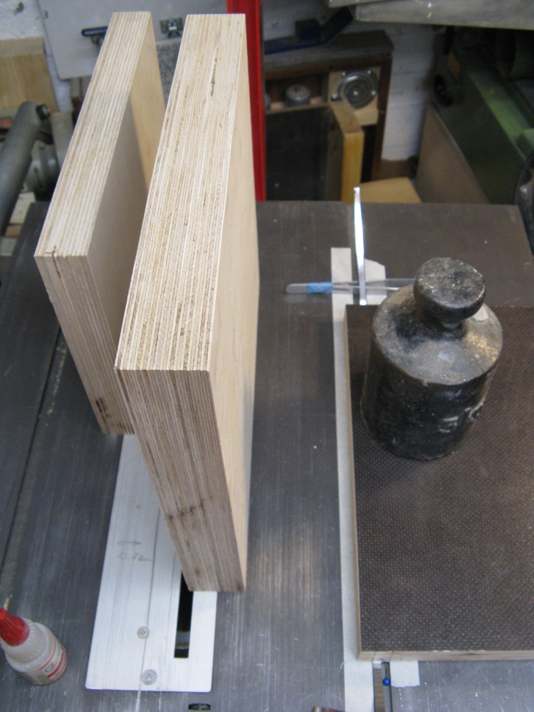

MPX und passendes Schienenmaterial.
IMG_8238 redz.jpg (206.7 KiB) 4511 mal betrachtet

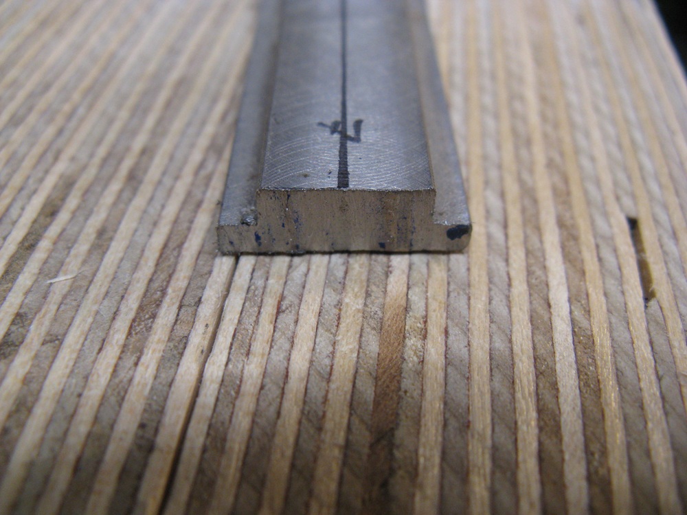

Die Schiene gibt die weiteren Bauschritte vor.
IMG_8241 redz.jpg (202.22 KiB) 4511 mal betrachtet

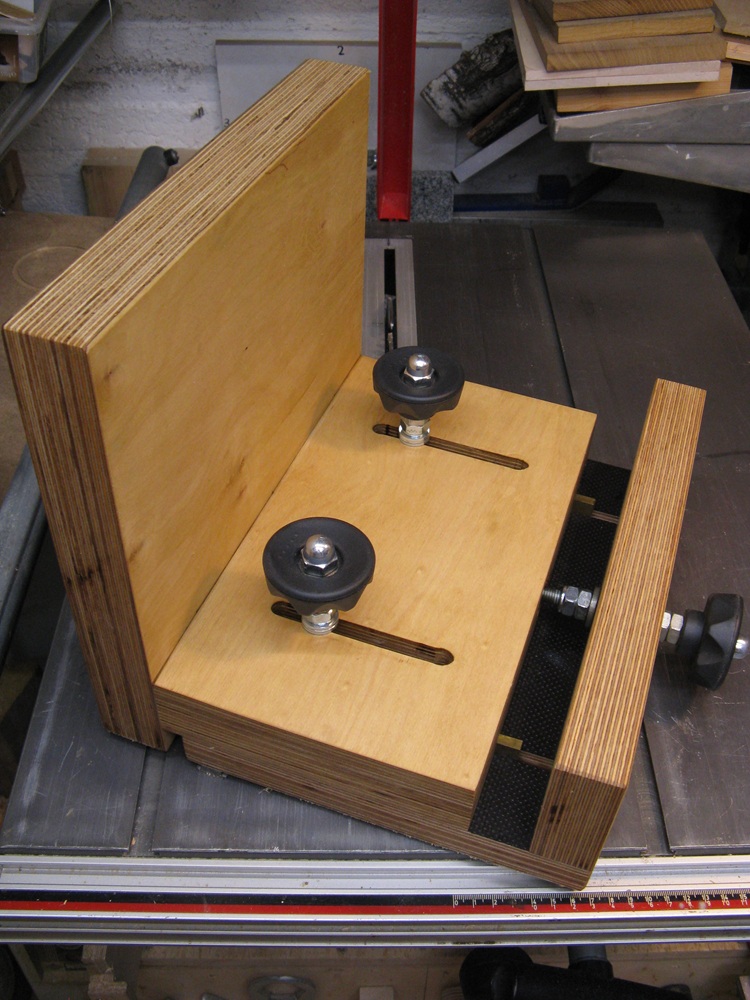

Die Bestandteile aufgestellt und der erste Eindruck wird gebildet.
IMG_8245 redz.jpg (212.63 KiB) 4511 mal betrachtet

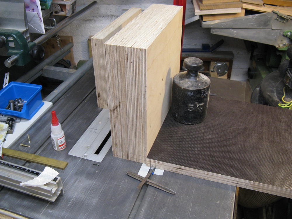

Die Teile und die Funktion wachsen zusammen
Die Funktion wird getestet.
IMG_8255 redz.jpg (244.9 KiB) 4511 mal betrachtet

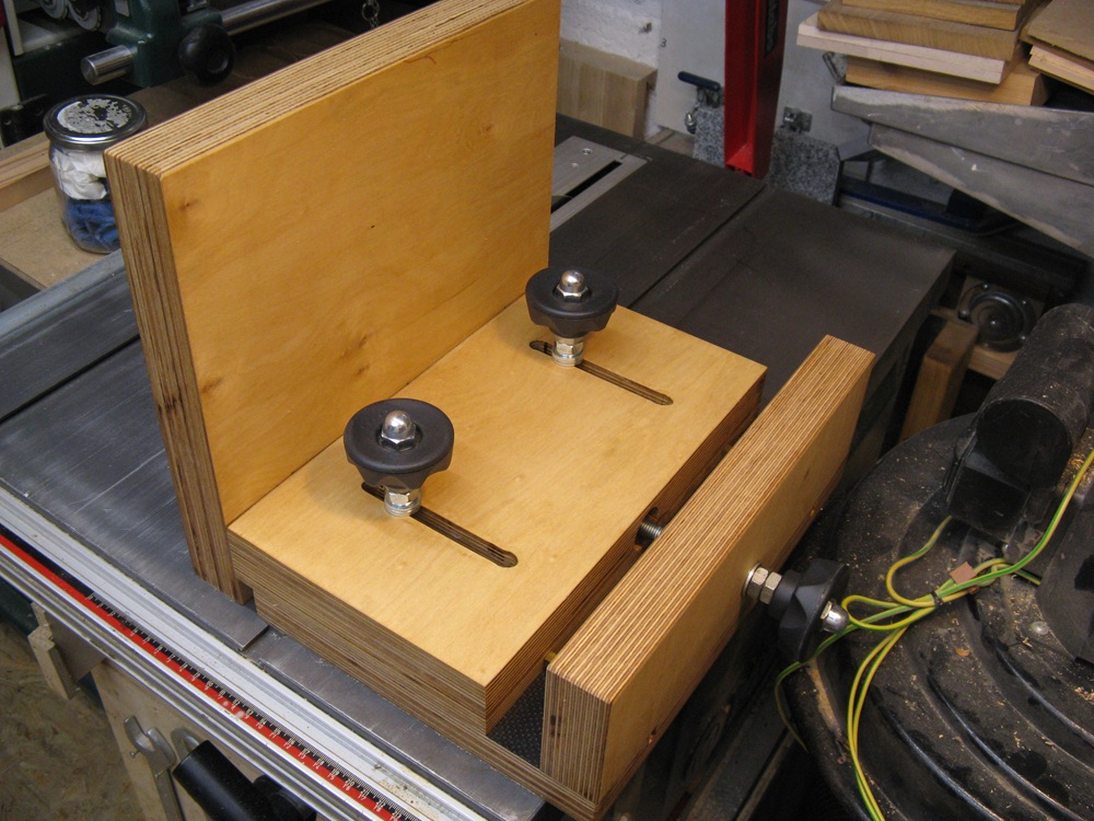

Mit viel Überlegungen sind die Teile zum Ganzen gewachsen.
IMG_8259 redz.jpg (261.98 KiB) 4511 mal betrachtet
Das Endergebnis aus der Führung herausgezogen und kann verstaut werden.
IMG_8260 redz.jpg (239.38 KiB) 4511 mal betrachtet
Nach und nach werde weitere Vorrichtungen der Werkstatt hinzugefügt und neue Idee entwickeln sich.
Beiträge: 1687
Re: Vorrichtung für die TKS
ich erkenne durchaus was du da gebaut hast, aber wofür hast du vor das zu nutzen?
Beiträge: 1355
Hallo Johannes,
für die Spannzange werde ich eine Konstruktion in Rahmenbauweise herstellen. Das wird aus Rahmenkanteln entstehen die mit Zinken und Zapfen verbunden werden. Um diese auf der TKS zu schneiden wird der Kantel hochkant an der Führung gespannt und so durch das Sägeblatt pass und wiederholgenau eingeschnitten. Da es Rahmen in unterschiedlichen Höhen werden, kommen so einige Verbindungen zusammen und da erleichtere ich mir die Arbeit mit Maschinenhilfe. Ich zeige die das gerne wenn du das nächste Mal in Köln bist.

Hallo Uwe.Adler,
interessante Vorrichtung, danke für´s Zeigen.
So wie Du die Vorrichtung beschreibst und ich Deine Bilder interpretiere, ist das eine Schlitzlade mit Feineinstellung für Deine TKS.
Wünsche gutes Gelingen und gute Ergebnisse damit!
Selber kenne ich eine Vorrichtung zum Schlitzen mit Hilfe des Parallelanschlags (damit erfolgt die Einstellung auf Maß) und einer selbstgebauten Lade mit Anschlag hinter dem Werkstück (ohne Schrauben und Nägel ausführen!), mit der man das Werkstück hochkant am Parallelanschlag händisch vorbeischiebt.
Am besten geht das, wenn Werkstückbreite und und die Breite des Anschlages an der Lade zusammenpassen, funktioniert aber auch, wenn beides nicht zu 100% paßt. Damit kann man erstaunlich schnell und leicht einstellbar Schlitze sägen.
So eine Lade ist schnell gebaut, jedoch vermute ich, daß das so nach BG nicht mehr ganz zuläßig ist, weil sich ja beide Hände im Gefahrenbereich des Kreissägeblattes befinden.
Viel Freude mit Deiner Vorrichtung!

für meine Metabo TKS hatte ich mal eine Vorrichtung gebaut, die am Parallelanschlag justiert war aber in der Bearbeitung nicht die gewünschten Ergebnisse lieferte. Eine Weiterentwicklung wurde dann auf dem Queranschlag befestigt und so am Sägeblatt eingeschnitten. Beide Lösungen waren aber nicht so prickelnd da ich zu nah an das Sägeblatt kam. Ich möchte immer mindestens 15cm Abstand einhalten.
Da mir dann eine passende T-Nutschiene für meinen Maschinentisch der TKS eine Weiterentwicklung ermöglichte, habe ich mit dieser Lösung eine für mich sichere Vorrichtung gebaut, die eine sehr genaue Einstellung zum Sägeblatt ermöglicht.
Ob das BG-Konform ist möchte ich hier nicht diskutieren. Ich bin privat unterwegs und verdienen mit diesen Lösungen kein Geld. Mit einer gewissen Demut an solche Lösungen zu arbeiten lässt eigentlich ein guten Ergebnis erreichbar werden.
