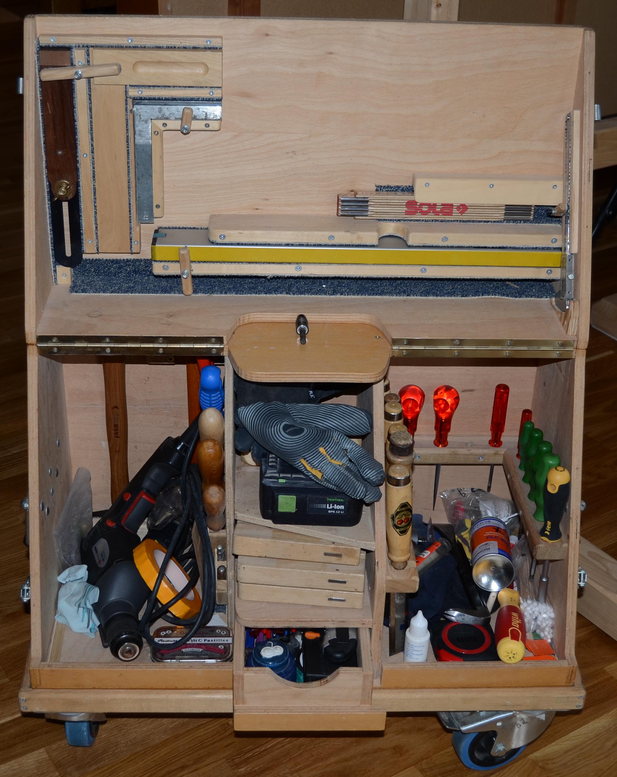

Guten Abend,
vor längerer Zeit wurde ich im Thema zu Stemmeisenhaltern von Martin ( viewtopic.php?p=163132#p163132 ) darum gebeten, doch mal die komplette Werkzeugkiste vorzustellen, von der ein Teil ja schon mal zu sehen war. Dem will ich nun nachkommen.
Etwas zum Hintergrund: Diese Kiste hatte mein Vater als leere Hülle von einem verwandten Schreiner geschenkt bekommen und ist aber über viele Jahre nie dazugekommen, sie auszubauen. In diesem Zustand habe ich sie geerbt. Nach weiterem Herumstehen hat sich bei mir langsam der Wunsch ergeben, ein Werkzeugsortiment mitnehmen zu können, wenn mal etwas im Haus oder außer Haus zu erledigen ist. Außerdem bringt die leere Kiste recht wenig, wenn sie weiter ohne Nutzen herumsteht.
Früher waren solche und ähnliche Kisten bei Schreinern weit verbreitet. Es passt alles hinein, was man klassisch normalerweise gebraucht hat - von drei Handhobeln angefangen bis zum Akkuschrauber bzw. der elektrischen Bohrmaschine passt da alles rein. Die Kiste war in der Werkstatt oberhalb der Hobelbank auf einem kleinen Regal abgestellt und wurde dann zur Montage mitgenommen. Gefertigt aus Buchensperrholz ist sie recht robust; die Ecken sind verzinkt, geleimt und geschraubt; der Deckel ist mir Stangenscharnieren (= Klavierband) befestigt und wird mit zwei Kistenverschlüssen im geschlossenen Zustand fixiert. Die originalen Einbauten sind geleimt und geschraubt.
Der große Nachteil ist meines Erachtens ihre Größe und damit auch ihr Gewicht. Es ist wenig erfreulich, das Ding über größere Strecken herumtragen zu müssen. Das dürfte auch einer der Hauptgründe dafür sein, dass die Dinger (zumindest meines Wissens) heute nicht mehr so verbreitet sind. Außerdem haben sich natürlich die Tätigkeiten heute im Vergleich zu vor einigen Jahrzehnten häufig stark verändert.
Ich habe mich also vor einigen Jahren (über zehn) daran gemacht, diese Kiste in Dienst zu stellen. Dafür habe ich sie nach meinen Vorstellungen um- bzw. ausgebaut.

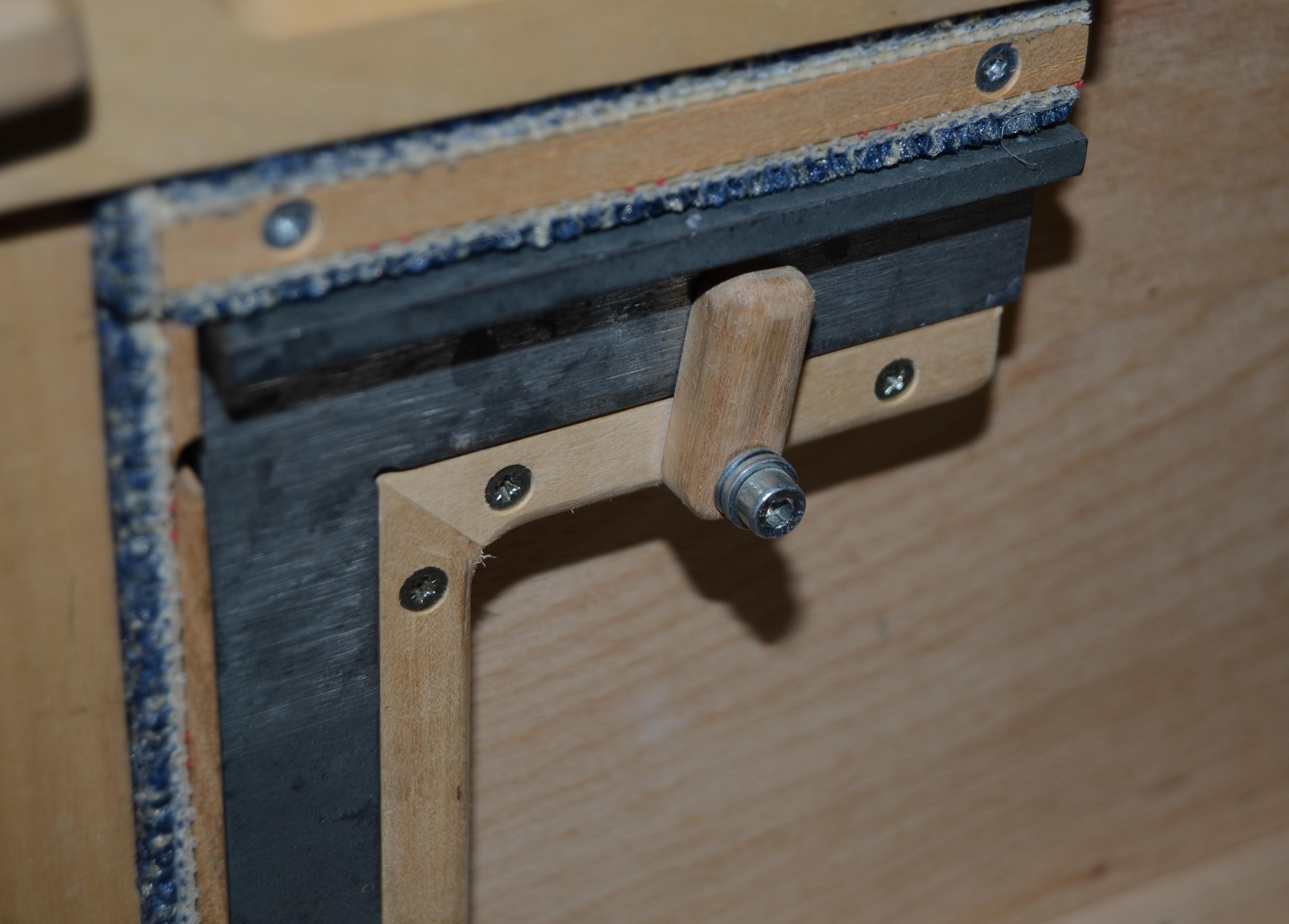

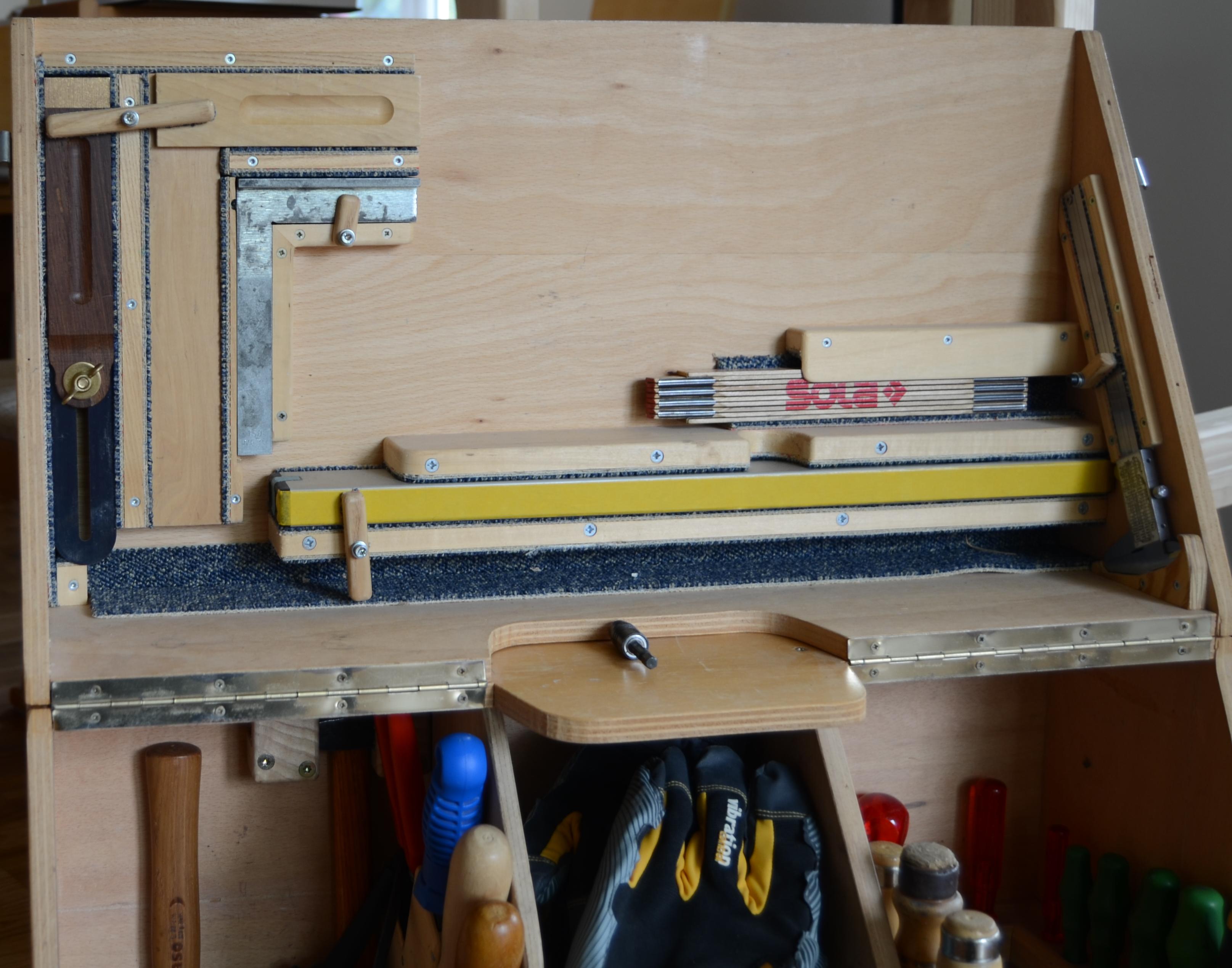

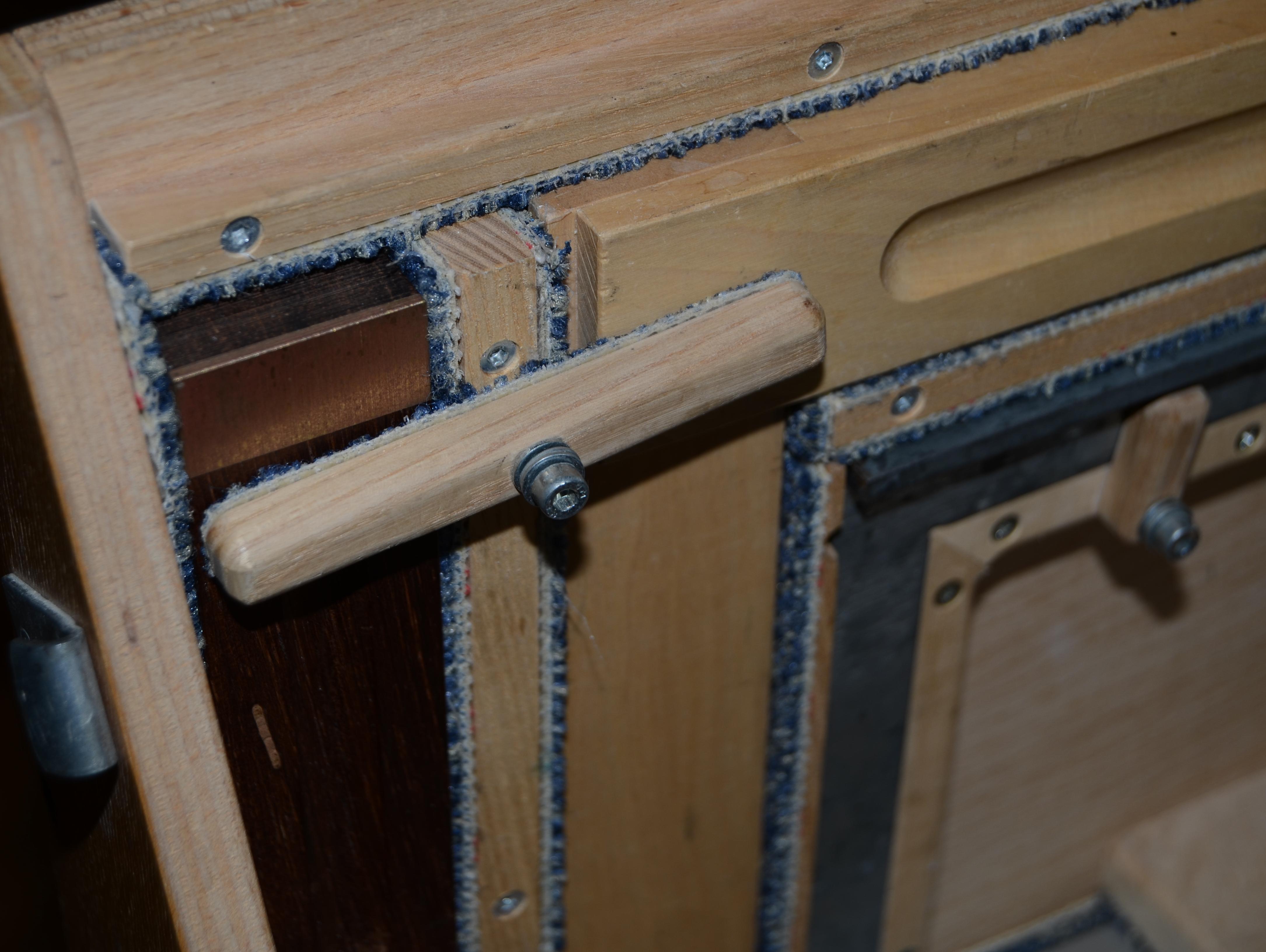

Im Deckel finden sich nahezu alle Messzeuge, die man normalerweise benötigt, bis hin zum Messschieber. Alle sind in angepassten Halterungen so aufbewahrt, dass ihnen nichts passiert und sie auch während des Transports ohne Gescheppere an ihrem Platz bleiben. Die Halterungen sind meist aus Pappel und z.T. Esche gefertigt, die Teppichreste wurden mit Heißkleber befestigt. Im Koffer wurde nur geschraubt, d.h. alles ist bei Bedarf demontierbar.
Kanten wurden allesamt gerundet; die Hebelchen, die die Werkzeuge an ihrem Platz halten, drehen sich auf Inbusschrauben, die mit einem Federring zwischen zwei Beilagscheiben dosierten Druck ausüben. Das metrische Gewinde ist direkt ins Holz gedreht.

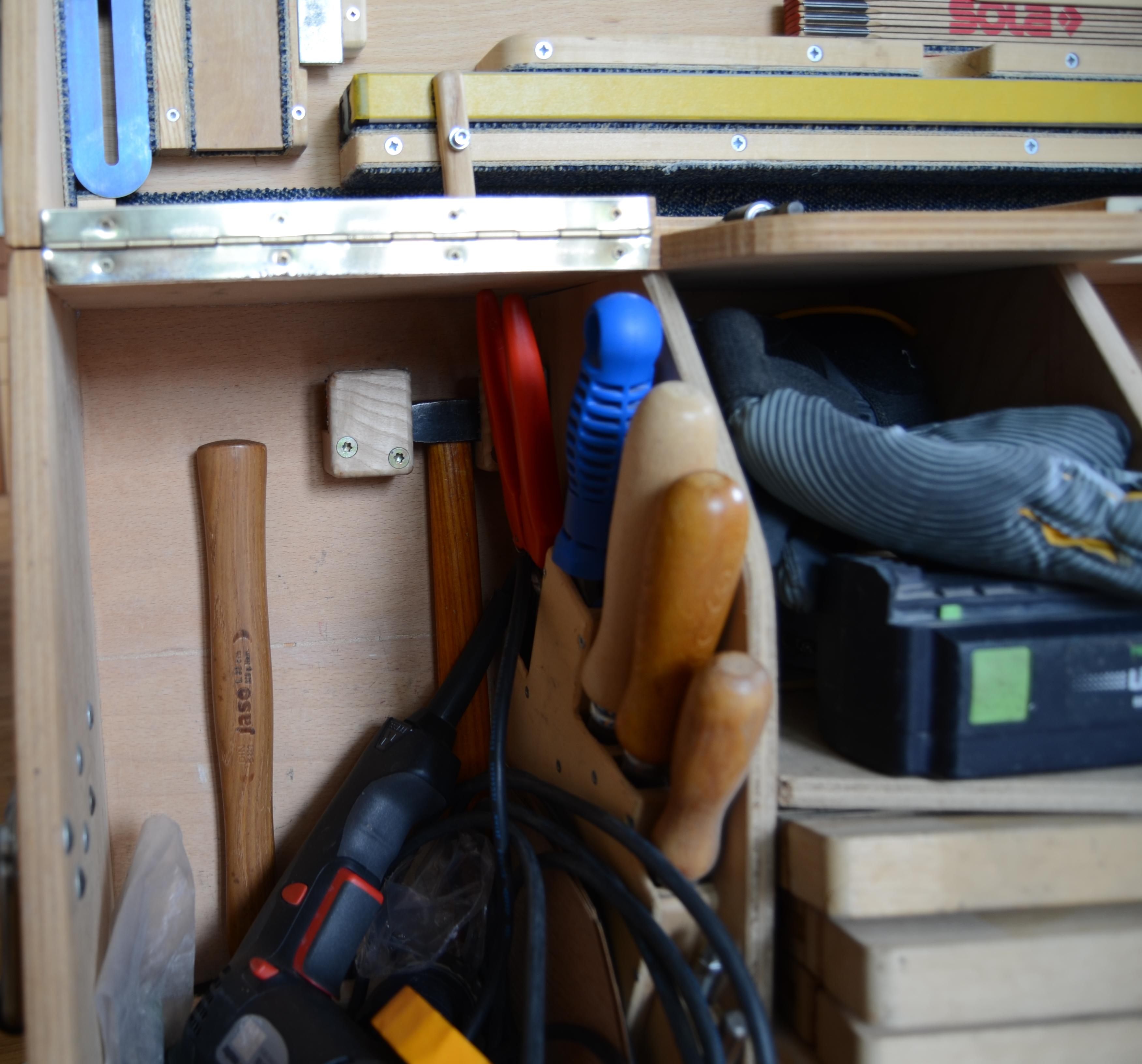

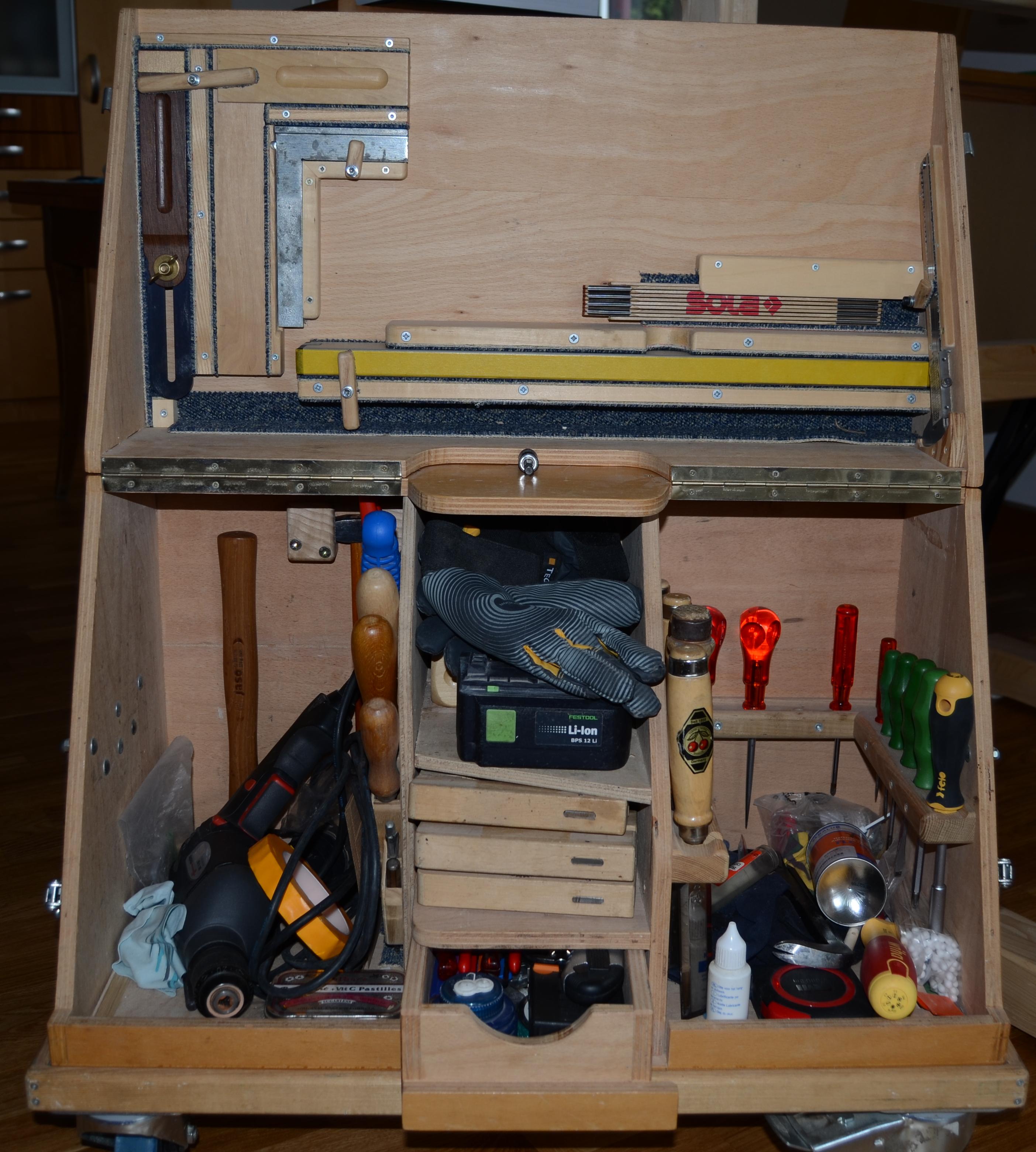

Im linken Bereich finden sich die Bohrmaschine (mit Kabel!), auch heute noch bei Serienbohrungen den Akkumaschinen m.E. überlegen und immer einsatzbereit, zwei Hämmer (ca. 300g und ca. 500g), Scheren (z.B. für Dichtungen), div. Feilen (u.A. für Schließbleche, zum Kantenbrechen auch bei Holz, etc.), Reißnadel und Körner. Bei den Feilen gibt es welche, die nur für Holz genutzt werden - so bleiben die scharf und hinterlassen keine dunklen Spuren auf hellem Holz. Die Fächer sind geschraubt und z.T. ebenfalls mit Teppich gepolstert.
Bei Bedarf lässt sich auch noch ein Akkuschrauber normaler Größe mit unterbringen.
In der Mitte ist oben das Hobelfach, das ich nur bei Bedarf so nutze. Ansonsten sind dort Bit- und Bohrerkassetten, Handschuhe, Ersatzakkus und ähnliches untergebracht. Darunter befinden sich Klemmsia-Zwingen und Federklemmen - dazu gibt es wenig zu sagen, die Klemmsia hinterlassen normalerweise keinerlei Abdrücke, rutschen nicht und sind außerdem leicht.

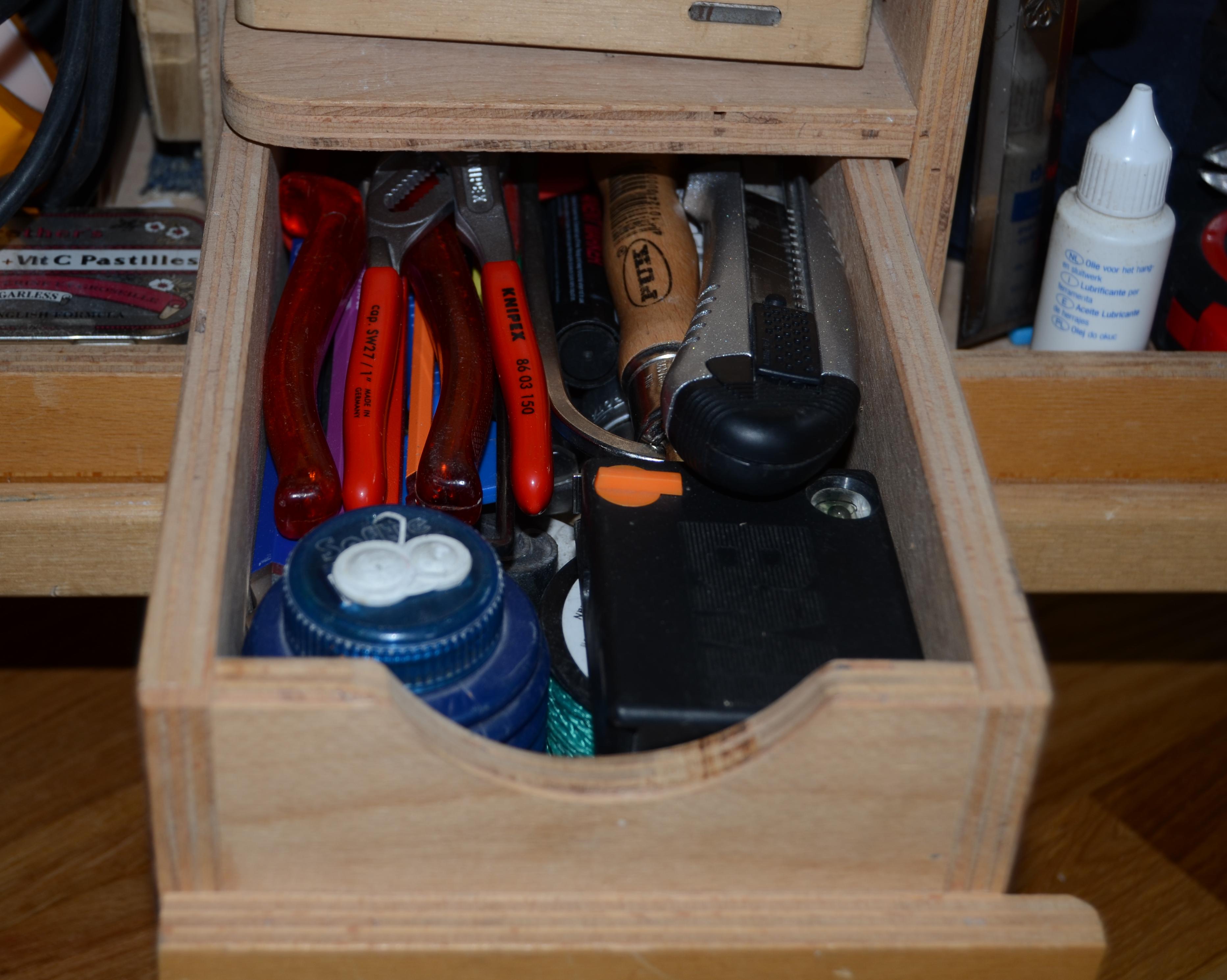

Darunter befindet sich eine prall gefüllt Schublade mit diversen Werkzeugen: Senklot, Spitzer, Bleistifte (in Bohrerhülse), PB Inbusschlüsselsatz, Kombizange, Beißzange, kleiner Knipex-Zangenschlussel, Puksäge mit Klappgriff + Ersatzblätter, solides Alu-Abbrechklingenmesser (Tajima Aluminist) mit Auffangbehälter zum Abbrechen der Klinge, Flachmeißel, Bauschlüssel, meist auch ein Folienschreiber und ein breiterer Permanentmarker sowie ein 3m-Maßband. Diese Schublade ist sehr knapp befüllt, d.h., die Werkzeuge müssen sauber eingelegt werden, weil sie sonst zu viel Platz benötigen. Ich möchte aber auf keinen der dort enthaltenen Problemlöser verzichten.

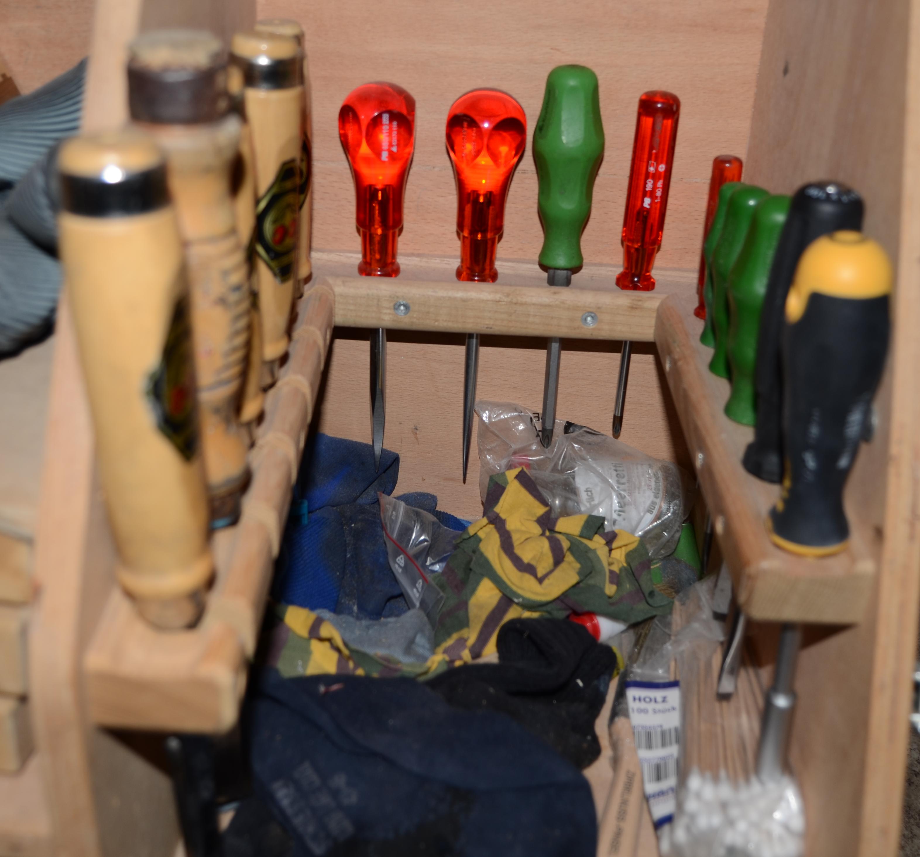

Auf der rechten Seite hängen Stemmeisen, Vorstecher rund und mit Vierkantspitze, Schraubendreher Philips und Schlitz sowie ein Bithalter-Schraubendreher von Felo, den ich sehr schätze. Durch den kompakten und weichen Griff kann man auch bei beengten Verhältnissen noch relativ gut Kraft aufbringen.
Leider liegt in diesem Bereich auch einiges am Boden, das ich aber nicht missen möchte: Schmierspray zur Fensterwartung (Haftschmierstoff, der speziall dafür entwickelt wurde), Kleinmenge Fett für Türbänder usw., Weißöl, Wattestäbchen, Stofflappen, kleines jap. Nageleisen vom Hausherrn, dessen breite Klaue aber noch verfeinert wurde, BMI 8m-Maßband. Teils liegt hier auch noch weiteres Zeug wie Bitsortimente oder aber extra zugeladene Dinge wie Schraubenkartons, Dübel und ähnliches.
Weil die Kiste nicht sonderlich handlich ist, hat sie beidseitig einen großen federbelasteten Klappgriff bekommen, wie er bei Flightcases üblich ist und außerdem einen Roller. Letzterer ist ein verzapfter Eschenrahmen mit einer Aufkantung ebenfals aus Esche sowie zwei Kistenverschlüssen, mit denen man die Kiste ankuppelt kann. Diese Verschlüsse sind leider nicht optimal geeignet, da sie sich z.T. lösen, wenn die Kiste samt Roller getragen wird. Allerdings ist mir bis jetzte keine bessere, kompakte Lösung eingefallen, also muss man beim Tragen weiterhin aufpassen.
Der Rahmen steht auf vier leichtgängigen Lenkrollen mit Totalfeststeller, hier von Tente. Diese Ausführung ist als "Blue Wheels" bekannt; man findet unter diesem Begriff aber alle Qualitäten und sollte deshalb genau hinsehen.
Man die Kiste so jedenfalls bedenkenlos auch als Arbeitspodest nutzen (und spart sich so einen Klapptritt), die blockierten Rollen sind bombenfest. Gute Rollen machen viel aus, was den Benutzungskomfort angeht, da sollte man nicht zu viel sparen. Die Esche hat sich hier wie erwartet bestens bewährt - auch Fahrten über Kopfsteinpflaster machen dem Roller nichts aus. Die Rollen sind "nur" mit Rundkopf-Spax befestigt.
Vom Roller und den Griffen habe ich aktuell keine Fotos - bei Bedarf kann ich das nachholen.
Die Kiste ist definitv praktisch und dank der Rollen auch sinnvoll nutzbar. Der Ausbau der Kiste hat damals eine Woche lang jeden Abend einige Stunden Zeit verschlungen - man sollte das nicht unterschätzen. Davor muss man sich aber schon großteils im Klaren darüber sein, was man eigentlich alles dabei haben möchte und was verzichtbar ist.
Vielleicht ist hier ja für den einen oder anderen etwas Brauchbares dabei. In den Ausbau ist zwar viel Zeit und Arbeit geflossen, aber es bleibt eine pragmatisch orientierte mobile Werkzeugkiste, die nicht mit einem der wunderschönen stationären Werkzeugschränke zu vergleichen ist. Auch die Bestückung zeigt ja, dass der Fokus nicht auf feinen Kunsttischlerarbeiten liegt, sondern ein möglichst universelles Sortiment verfügbar sein soll. Ziel ist es, mit diesem Sortiment alles dabeizuhaben, um die meisten Aufgaben im/am Haus lösen zu können. Bisher hat sich das recht gut bewährt; je nach anstehender Aufgabe wird die Bestückung entsprechend ergänzt.
Fragen beantworte ich natürlich gerne.

vielen Dank für die ausführliche Vorstellung Deiner Werkzeugkiste. Da sind einige schöne Details zu sehen. Diese Art von Werkzeugkisten hat mich schon länger fasziniert, weil nach dem Aufklappen fast das ganze Werkzeug sichtbar und direkt greifbar ist. Vom Kauf oder Selbstbau abgehalten hat mich dann der Preis bzw. das relativ hohe Eigengewicht. Und das System funktioniert nur dann wirklich gut, wenn jedes Werkzeug einen passenden Halter hat, so dass man sich auf die einzelnen Werkzeuge festlegen muss. Aber Du hast sie auf Deine Bedürfnisse optimiert und bist damit zufrieden - dann passt es!
Deine Lösung mit dem Rahmen+Rollen gefällt mir auch sehr gut, vielleicht werde ich das mal an meine Werkzeugkiste anpassen. Denn voll beladen sind alle Werkzeugkisten doch wirklich sehr schwer.

eine schöne Kiste hast Du da gebaut!
Mir wäre für eine mobile Kiste zu viel an Werkzeug drin, aber das ist natürlich nur meine Meinung.
Den Vorteil einer großem, stabilen Kiste ist natürlich - wie Du beschreibst - die Stabilität, also daß man sie als Tritt oder Arbeitsunterlage nutzen kann.
Und ein "Hund" ist auch drunter, so daß man nicht nur schleppen muß.
Besonders gut gefällt mir die Idee mit den Teppichstreifen.
Viel Freude damit!
Gruß, Andreas

Hallo Andreas,
ja, die Vorlieben, wie viel Werkzeug man mitnehmen mag, unterscheiden sich deutlich. Das dürfte aber auch damit zusammenhängen, was man normalerweise macht und welche Erfahrungen man sammeln durfte.
Nachdem die Kiste, wie beschrieben, "eh da" war, war die grundsätzliche Größe ja gegeben und ich habe versucht, den für mich sinnvollsten Umfang an Material dort unterzubringen. Manche Sachen haben sich aber erst im Nachgang herausgestellt, so z.B., dass es sehr hilfreich ist, immer Schmiermittel (Öl und Fett) samt einiger Lappen/Putztücher dabei zu haben.
Die Teppichstreifen haben sich bewährt. Manche Teppichreste sind auch gut geeignet als Auflage auf Arbeitsböcke für empfindliche Werkstücke und mit etwas Glück ist ein Bodenleger froh, die Reste nicht selbst entsorgen zu müssen.
