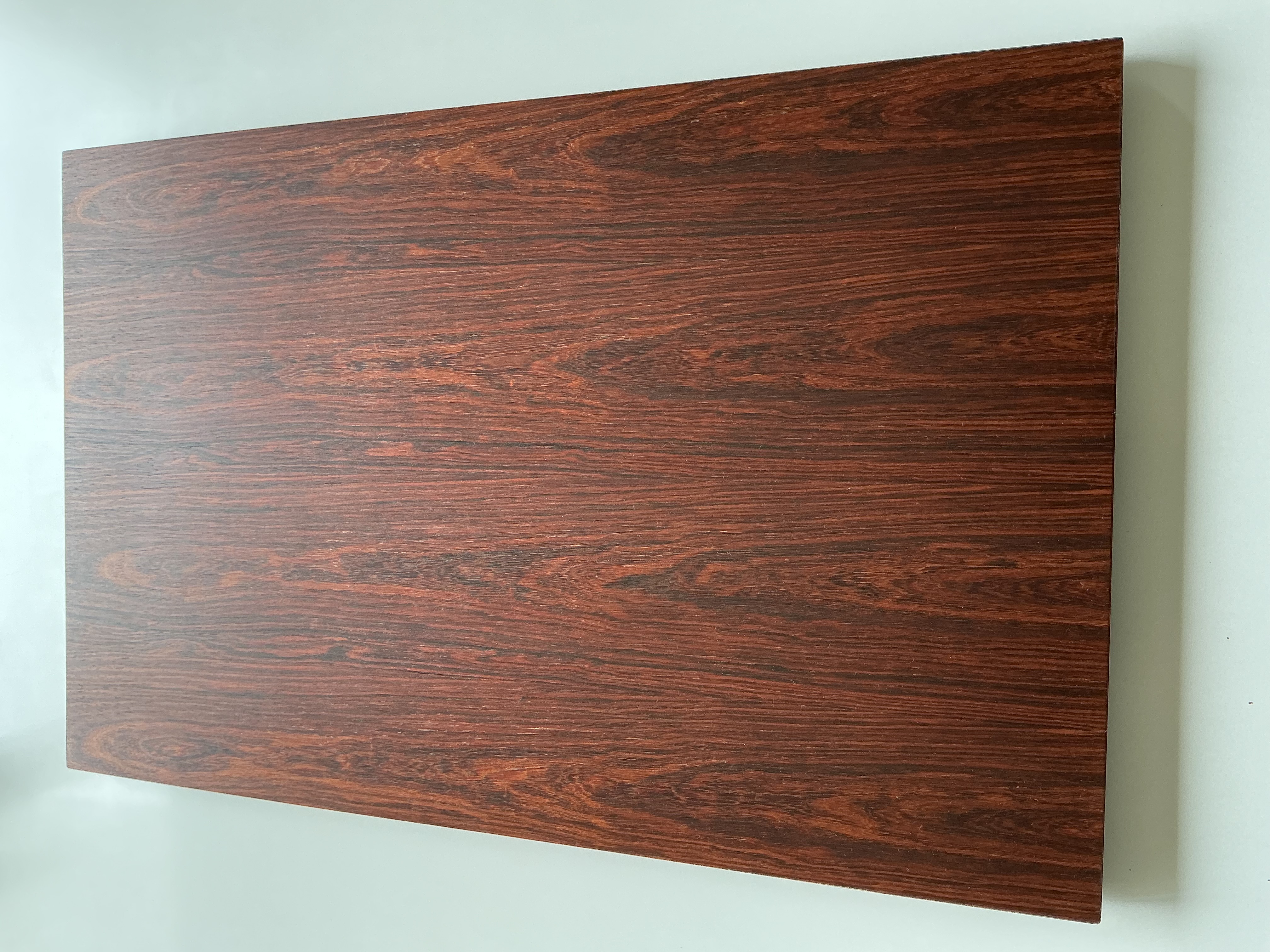

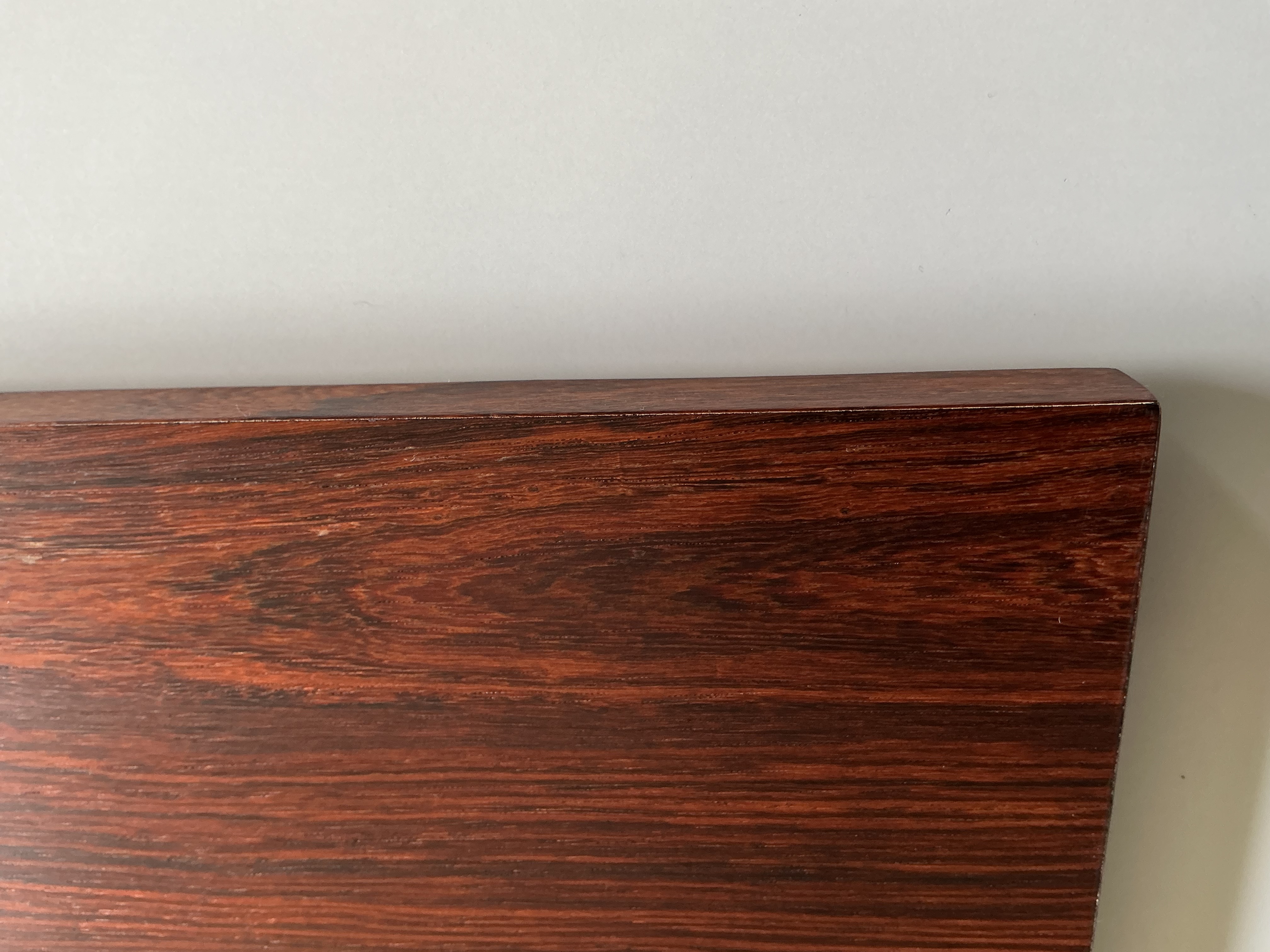

Hallo Zusammen - ein Zwischenbericht
Ich hab die Platte nun 2x mit Leinöl bestrichen. Nun ist es wieder rötlich, gefällt mir ganz gut.
Allerdings sind nun Schadstellen deutlicher sichtbar als vorher. Er erscheint zudem ein fast weißer Bereich an den Kanten - löst sich da das Funier ab?
Nun denn. Ich habe vor, es noch mit Tungöl zu bearbeiten, um vielleicht noch etwas Glanz zu erzeugen. Ich hoffe die Schadstellen werden nicht noch sichtbarer. Was meint ihr?

Was machst Du mit den kleinen Löchern im Furnier, die man im vorletzten Foto sieht?
Hallo!
Nichts, ich dachte, so ein bißchen stört bei einem Gebrauchsgegenstand nicht sehr…. War vielleicht nicht so schlau….

Kleinere Schadstellen könntest du noch mit Hartwachs ausbessern. Falls Interesse melde dich, ich habe gerade was in der Werkstatt, dass auch mit Hartwachs ausgebessert wird. Da könnte ich es gleich mit Fotos beschreiben.
Die Fehlstellen hättest du aber auch beim Benetzen mit Spiritus sehen müssen, so wie ich es dir empfohlen hatte.
Gruß Michael
Hallo Flüsterholz!
Hmm, hatte das mit dem Spiritus auch gemacht, aber nichts festgestellt. Ich habe dabei aber auch eher auf flächige/fleckige Verfärbungen geachtet. Da fehlt mir wohl der geübte Blick. Was meinst du zu der Kante? Der Hartwachs wäre dann noch eine Option, dann kann man das auch noch nach dem Ölen machen.

Hartwachs macht man nach dem Ölen. Von daher alles gut. Die weiße Kante sieht mir eher nach Lackresten aus.
100% sicher bin ich mir aber nicht
Gruß Michael
